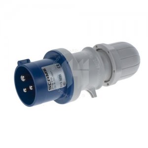

atishajn napsal(a):
jaromirek
istic 20A na 16amperu zasuvku je ako samovrazda podpalenim baraku ...
Kdo mluvil o 16A zásuvce?
Existují přece jednofázové zásuvky s větším proudovým zatížením, vypadají podobně, jako kulaté 3f, ale mají 3 piny!

Jakub.P napsal(a):
atishajn napsal(a):
jaromirek
Myslíte niečo takéto ?
http://www.svarforum.cz/forum/uploads/thumbs/4452_326740.jpg

#20 20-02-2013 07:56:35
hrmil
Registrovaný: 07-01-2013
Příspěvky: 276
Re: Kühtreiber KITin 170
Tam nejde o kabel, 2,5 by vyhověl. Ale není možné dát 20A jištění na zásuvku 16A.
V mojom príspevku pred niekolkými dňami( obr. vyššie )je 32A/230V zásuvka.
Editoval hrmil (20-02-2013 07:59:33)
#21 20-02-2013 08:21:28
Příspěvky: 5000
Já vím, viděl jsem, mám ji, jistič 20A, zásuvku na zdi, aby prošlo revizí. Přes redukci ale používám původní flexo šňůru 16A
