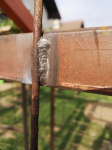

Ja som vcera zvaral volieru pre psa trubickovym drotom jokle a privaral kari rohoze, a slo to celkom dobre hlavne velka vyhoda ze aom nemusel tukat ako datel aby som chytil obluk ako pri elektrode, drot chytal obluk hned i na horsie ocistenom jokli (zbytky farby) drot mam SAFUNI 310, len u tenkych plechov si treba davat pozor tepelne zatazenie materialu ju ako u elektrody takze moze prepalovat ale lepsie sa zvara ako elektrodou toeto tensie materialy, a hlavne treba dodržiavať dlhsi vylet drotu lebo pri kratkom sa to lepi na spicku a tam by bola velka spotreba treba zo začiatku pri mensich pracach som minal spicky ako na beziacom pase

Re: trubičkový drát
http://www.svarforum.cz/forum/uploads/thumbs/7552_img_20180629_173714.jpg
