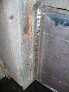

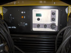

Pokud někdo shání svářečku pro těžké svařování, můžu doporučit usměrňovač od firmy ESAB-Origo Arc 410c.Má kromě klasického nastavení velikosti proudu i možnost nastavit si sílu oblouku.Nastavený středně silný oblouk bezpečně provaří koutový svar bez mezery na materiálu 10mm elektrodou 2,5, s 90A ve vodorovné poloze.Dále je možno nastavit zapalovací proud a jeho dobu pro bezvadné napojení svaru.Svařuje dobře ve všech polohách, včetně nad hlavou

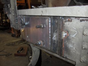

.Chce si to jen pohrát s nastavením, možností je oproti klasickým usměrňovačům víc. Ovšem cena se pohybuje okolo 100 000, takže spíše pro větší firmy, nebo tam, kde se svařování elektrodou ještě využije.Pro ukázku i pár svarů tímto strojem![]()
pěkně to maluje ![]()
sváry elektrodou jak malovane, takove umim ceočkem elektrodou ješte nektere polohy nezvladnu tak krasne zavařit jako vy.. nikdo učeny z nebe nespadl.....
Žos: Nádhera! Já se snažím s eldou ápasit, ale pořát se to nevyrovná tvým svárům- stoupačka mi docela jde, ale ten krásný, pravidelný šev ne a ne..... My na dlně máme mig-magy pulzní Fronius. S tím se dělá nádherně. Průvar paráda a kresba, tý se nedá vytknout nic (pokud daný svářeč není prase.............
