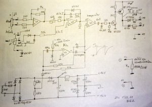

ahoj všem jsem tu poprvé . scháním tu informace a na zaklade zde dostupných schémat jsem si sestavil svařečku ze starého trafa , jen s usměrnovačem a násobičem napětí vařila docela dobře ,ted jsem ji doplnil neboli vyměnil jsem diodový usměrnovač za tyrystorové řízení proudu a nějak mi to nefunguje je to podle schématu ZU 130.11 BEZ  i když jsou podle mého starého osciloskopu impulzy shodné jak na schématu já jsem na emitoru výstupního tranzistoru naměříl jen 14 v má být 24 v poslal bych foto ale ještě nevím jak se to tu dává

naprázdno jsem naměřil  56 v a s násobičem 110 ale ani v jednom případě to nechytne stabylní oblouk jen to prskne a elektroda se přilepí

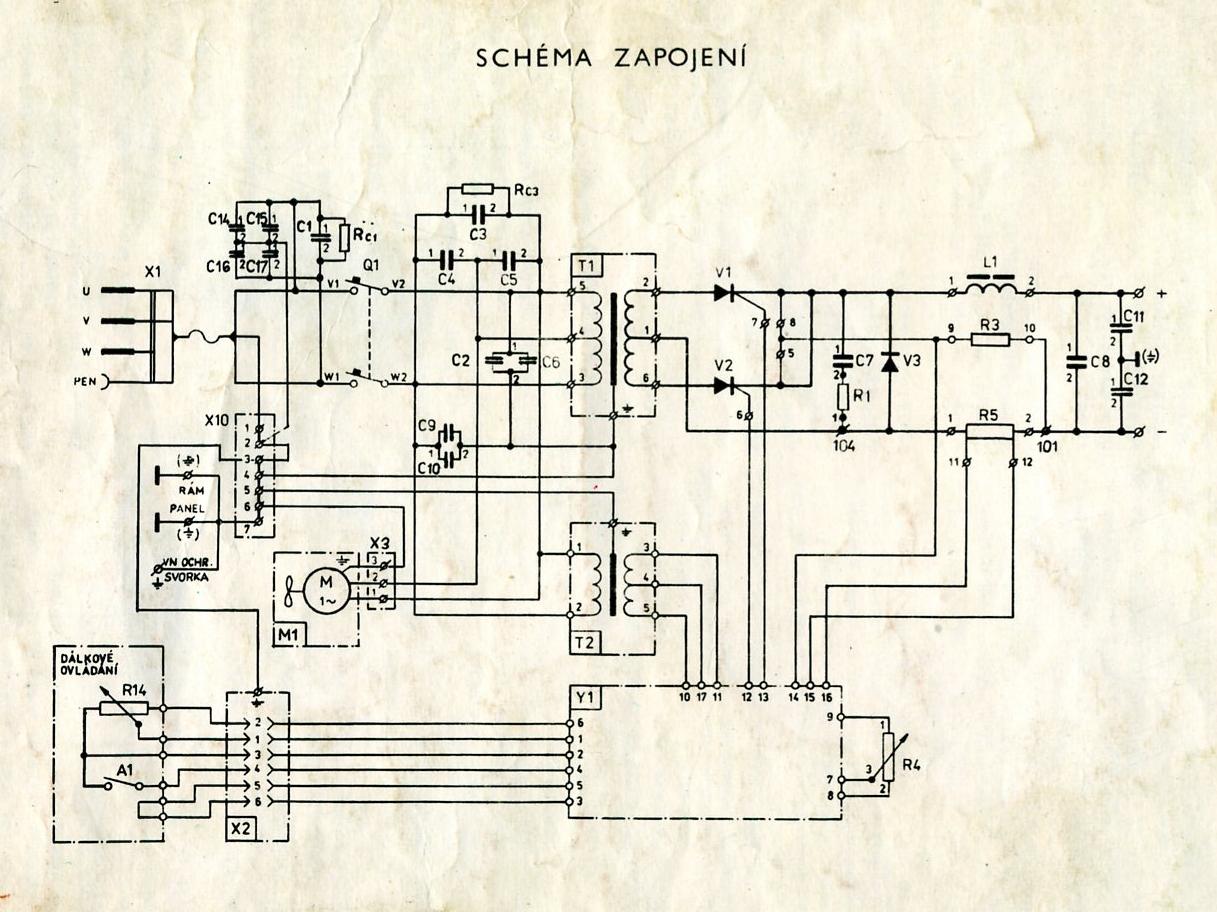

MAS na vystupe velku tlmivku a nulovu diodu ? ide o diody V3 vykonovu a velku tlmivku L1 bez toho to zvarat nebude http://www.svarforum.cz/forum/uploads/8_ks_250_b.jpg
a nasobic, stym sa bude treba pohrat aby to chodilo.

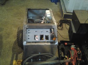

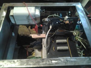

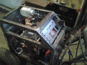

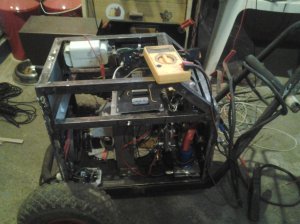

díky ALTAN  za vysvětlení nemáš náhodou podrobnější popis všech modulů i se součástkymi moc bych ti byl vděčný ...Jinak já to mám udělané se dvouma diodama a dvěma tyrystoroma tam je třeba taky nulová dioda .a navíc zem elektroniky je na plus výkonové částo .....prostě jestli mi někdo pošle nějaké schudné schéma na regulaci at do můžu dodělat jinak přidávám nějaké fotky mého budoucího stroje jestli ovšem dám do kupy

mám už k tomu udělanej pulzátor a hot start ,ještě chci udělat antistik ,   pak už jenom oplechovat a nastříkat  jen se mi nedaří ta regulace

aky prierez vodica sekundaru trafa mas ? 1f alebo 3f trafo ?, aky je prierez vodica na tej tlmivke ? Inak zvaracka s riadenymi tyristormi nikdy nebude z varat s pomocnym usmernovacom ktory s apouzival pri usmerneni 4 diodami.
Ono ked nedas schemu zapojenia sekundarnej casi tazko povedat, ale tlmivka a nulova dioda sluzia ako zdroj energie pri zavretych tyristoroch tak ze musi uvazit ze musia byt na to dimenzovane.
v SDELOVACEJ technike zo 76 je rozobraty princip regulacie zvaracky + navrh, to by ti vsetko osvetlilo, 76 no neviem uz prensne ktory rocnik to bol
