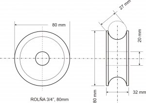

potreboval by som zhotoviť 2ks kladiek(po česky "rolny"), na konštrukciu ohýbačky kúrenárskych rúr (trubiek) 3/4 palce.(26.9mm), Vedel by mi niekto poradiť, resp. zhotoviť? podľa obrázku...Ďakujem za nápad, radu...Z okolia Bratislavy. Materiál kladiek by mal byť nejaký kvalitnejší, aby som spravil aspoň 50 ohybov.

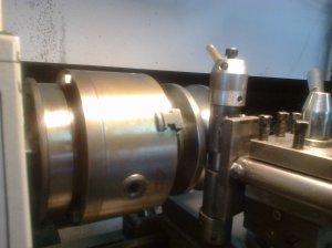

Takže technológiu obrábania rádiusovej drážky som s pomocou "kamoša" vymyslel (google), zvejním -jedná sa o jednoduchý prípravok(je vo výrobe)...pokiaľ by mal niekto záujem stačí vygoogliť slová "radius cutt for lathe"...a trochu si to prispôsobiť pre svoj typ sústruhu.
Ale problém je "materiál" mal by byť aspoň 11523(11600), ako tu predonou ktosi napísal - ďakujem - takže by som potreboval cca 4ks "placky" o fi cca 110-130 mm s hrúbkou 40mm(rolny budú hrubšie a väčšie). Prešiel som za posledné dni snáď  "celý internet, ale v okolí Bratislavy(20-30km) NIČ! Vedel by niekto poradiť? Ďakujem vopred.(nemám tie správne kontakty).

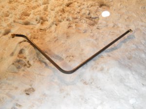

narychlo ohnutá trubka 3/4", oblouky jsou delší než popisuje jirkati - trubka bude ve stísněném prostoru a poté zazděna, dvakrát úhel 90° (87°) a rozdíl rovin 45°
placky pro soustružení bych si nechal nahrubo vyřezat autogenem v nějakém větším kovošrotu, nějaká deska 40mm se tam vždy najde, kdybys měl cestu na sever čech udělám ti 4ks takových placek za 10€. Poštou nic neposílám ! smile
materiál placek bych moc neřešil, 50 ohybů bezproblému vydrží i nějaké "bláto" (10107)

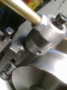

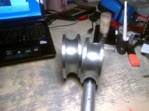

Rolne, kladky hotové...pokiaľ by mal niekto záujem poradím, je tam pár "grifov"...hlavne pri sústružení...zasady - nie veľkú triesku na jeden záber, u mňa max 0,3 - 0,4mm, nôž do záberu a počas celého procesu veľmi! plynulo, ináč sa taký "sráč" čínsky rozkmitá (malá tuhosť konštrukcie), ale ináč som spokojný.

Dobry napad a pekne zpracovani;)

napisy, vymyslel si to pomerne sikovne. Teraz mas kladky vyrobene s presnostou CNC sustruhu. :-) A ked z boku pripravku navaris este nieco na vystuzenie pripravku, nejaku pasovinu, na "zavetranie", tak Ti to nebude kmitat.

tento pripravok na sustruzenie radiusov je na youtube popularny.
ked vas obmedzuje strojne vybavenie treba mat trochu rozumu v hrsti ...
