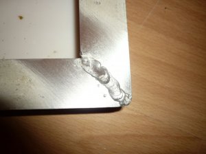

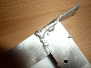

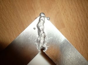

Vlastním invertor-KITin 170/TIG LA a zvarat s hliníkovou elektrodov sa dá len treba držať dlhší oblúk trochu vyššie nad materiálom .Dost to lepí aj často zhasne oblúk lebo z hliníkovej elektródy to ide veľmi  rýchlo  treba sa prispôsobiť  a povedal by som že na to je vhodne mat trochu roztrasenú  ruku.http://www.svarforum.cz/forum/uploads/thumbs/408_zvar.jpg   http://www.svarforum.cz/forum/uploads/thumbs/408_zvar-1.jpg   http://www.svarforum.cz/forum/uploads/thumbs/408_zvar-2.jpg

Ja, richtig pánové, ale já se ptal na to, jestli to jde metodou MMA nikoliv MIG nebo cokoliv jinýho, v případě mýho invertoru stejnosměrným proudem (střídavej to pokud jsem to dobře pochopil neumí), metoda TIG AC je mi celkem jasná, jde mi o to, jestli mám dále bádat či nikoliv, jak jsem psal, už z toho mám guláš, samá zkratka a ..... . TOMY199 mi odpověděl, sice kladně i s obrázky, ale sváry, jak bych to kulantně řel, nejsou nic moc úhlednýho, takže netuším, jestli je to fofr fotka rychlou jehlou nebo to je proto, že to je v úhledný formě s touto svářečkou prakticky neproveditelný, nicméně druhá část odpovědi, jestli čistej hliník jo či ne, případně jaký slitiny, zůstala nezodpovězena. Jednoduše nehodlám dělat technologickýho badatele navíc v oblasti o které toho moc nevím a proto se ptám.
