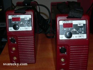

Fénix - svářečka z Třebíče
tady máte českého Fénixe firmy Kuhtreiber:
http://www.svarforum.cz/forum/uploads/thumbs/1950_svaoeeky_876.jpg
pokud je mi známo Pico má taky svoji zemi původu
S pozdravem Zdeště
P.S. jen tak na okraj: .......přeji hodně úspěchů v porovnání a podělte s odborníky........

FÉNIX 200, FÉNIX 200PFC
nedalo mi to, a tak jsem zajel do Třebíče. S laskavým svolením výrobce firmy Kuhtreiber jsem mněl možnost , jako svářečský laik, věc posoudit jak na 230V tak i na 141V v síti. Výsledky jsem popsal a fotografie umístil  zde:  http://www.svarecky.com/fenix-a-jeho-test/
Všem novým majitelům přeji hodně radosti při sváření
S pozdravem Zdeště
Editoval zdeště (14-11-2012 22:11:30)
#18 15-11-2012 10:13:29
Příspěvky: 4723
Re: Fénix 160
Těch 141 volt je docela nízké napájecí napětí.....To musí odpovídat pěkně dlouhému prodlužovacímu kabelu.
