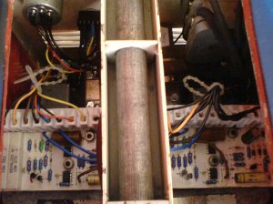

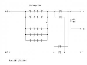

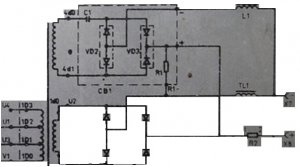

Zdravim. Co sa tyka zvaracky, som uz rozhodnuty, ze skusim zapojit ten usmernovac a napojit ho na jedno vynutie. V podstate zvaracka UTA 315-1 je polovica UTA 200 a nemam obavy o to, ze by to snat nemohlo ist, ved kolko ludi si robi zvaracku doma a ide to, len trafo a usmernovac+tlmivka, poniektory aj pomocny zapalovaci obvod. Ja mam vo vinuti trafa aj tu tlmivku a etse navyse aj ten pomocny zapalovaci obvod.V podstate nahradim tyristorovy mostik za diody, ako je pri zapojeni jednoduchych zvarackach.
Podrobna schema mojho zapalovacieho obvodu je takato:
http://www.svarforum.cz/forum/uploads/thumbs/4177_1909_pomusm1.jpg
a usmernovaca takato:http://www.svarforum.cz/forum/uploads/thumbs/4177_01.jpg
Dovod preco som sa rozhodol na taketo riesenie som uz uviedol, nemozem si momentalne dovolit platit drahe tyristory, ktore ma vyjdu na viac, ako ma stala cela zvaracka, to radsej zacnem setrit pomaly na inventor napr. Gama 160. Aby ste ma spravne chapali, aj ked tu zvaracku odlachcim o tie obvody, resp. ich poodpajam neznamena to, ze je to destruktivne riesenie, ved vratit ich tam naspat budem mohol kedy kolvek, to riesenie je momentalne docasne. Ak mi viete konkretne poradit ku mojim otazkam, na ktore som sa pytal pri zakladani diskusie budem vdacny, pomohlo by mi, keby mi niekto napisal, co uz nieco podobne robil a aky vysledok pri tom dosiahol. Ja si nemyslim, ze by to bol az tak zly napad, len pomoc, resp. vychodisko z nudzi, nieco ako vo filme Mackgyver -). Dakujem za prispevky.

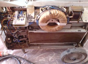

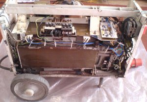

Zdravim vsetkych zucasnenych diskusie, velmi pekne Vam dakujem za to, ze ste sa zapojili do diskusie, tymto chcem vlakno strihnut -). Este raz sa velmi chcem podakovat panovi na foru pod menom zdeště, jeho vetička citujem: " P.S. vadný tyristorový modul je celkem vzácností, Váš pokus se žárovkou naznačuje, že je modul dobrý, evidentně není proražený", ma naviedla na to, že tie tyristory som zapojil naspat a spravil som si z nich docasne polovodicove diody, odpor 22 ohm a dioda 1N4007 z anody na riadiacu elektrodu G, nebojte nezvaral som tym aj ked som mohol kludne palit aj tanky. Odmeral som vystupne napätie na prazdno, samozrejme s odpojenym pomocnym zdrojom. Nameral som tam jednosmerne napatie pre jednu vetvu okolo 41V, to ma uistilo o tom, ze tie moduly su vazne OK, prudovy zdroj tiez, tak som sa dal na tu mikroelektroniku. Po prezreti plosnych spojov, som totiz slaboprudar a vazne tym trojfazovim obvodom nerozumiem a je mi jasne, ze ty co chodili na VS, resp. priemyslovku si to na prednaskach museli odsediet -), som rozhodol, ze tie plosne spoje nahradim. Doma som navrhol podla tych starych nove, kupil suciastky, co som nezohnal, to som vzal zo starych dosak (islo o trimre, tva rezistori a dva diody), napajacie konektory dosak som nahradil cokoladkami (tie povodne 24 pinove sa tazko zhanaju a na nete ich ponukaju za nekrestanske peniaze), spravil som novu kablovacku v celej zvaracke, pomenil som kondenzatory vo vstupnych obvodoch (niektore uz nemali ani elektrolit, resp. aby som bol presny olej, da sa zistit, ak nim zatrasiete pri uchu a nic v nom nezblnka, alebo meranim kapacity) a nasledovala skuska. Po zapnuti sa nic prevratne nedialo, ani nedymelo -), napatie na prazdno 79V, tolko ma mat no zvaranie ako predtym, zanadval som si, no nevzdal som to. Trvalo mi to jeden den (neberte ma doslovne, robil som aj ine veci okrem toho), kym som prisiel na dve chyby, jednou z nich bol prepinac na dialkove (sluzi ako volba pre ovladanie potenciometrom a dialkovym cez kabel, ved to poznate)-bol cely zaoxidovany a nenapajal potenciometer. Druhou chybou bola jedna polovodicova dioda. Tato dioda je sucastou zapojena dvoch diod, ktore su zapojene na druhej neregulovanej dosky voci napajaciemu napatiu v zavernom smere na vstupe druheho OZ a upravju signal na presne impulzy (skratka orezu signal o druhej polarite). Zdroj je pochopitelne symetricky +-15V a zem. To je tak k teme asi vsetko. Este tu mam zopar fotografii na ukazku: http://www.svarforum.cz/forum/uploads/thumbs/4177_02.jpg
http://www.svarforum.cz/forum/uploads/thumbs/4177_03.jpg
http://www.svarforum.cz/forum/uploads/thumbs/4177_04.jpg
nie je sa cim chvalit, no mne osobne to robi velku radost, takze "rypaci" dajte si pohov -).
