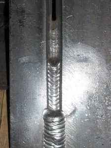

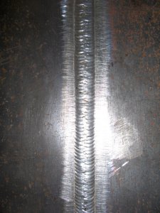

Přesně jak píší kolegové, pokud drát projíždí mezerou, je nastavený velký posuv vzhledem k napětí.Jinak parametry se liší stroj od stroje, tady jsou zhruba ve zpracované WPS: http://www.sssdfm.cz/foto/Linde_11/135-BW-1-P10-PF.pdf . Doporučuju nesvařovat kořenovou housenku najednou v celé délce vzorku.Pro zkoušku svařeče je stanovená délka zkuš.kusu 300 mm a svařit to na jeden zátah je dost problematické vzhledem k zachování správného sklonu hořáku.Při napojování je třeba místo napojení zbrousit do plynulého náběhu, pak není napojení znatelné.U svaru pod rentgen je třeba každou jednotlivou vrstvu vybrousit kvalitním brusným kotoučem a potom ještě ostrým pilníkem vybroušené plochy dočistit od zbytků korundu zapečených na povrchu.
Jinak mezeru doporučuju spíš 3 mm na začátku a 3,5 mm na konci vzorku.Ještě k těm parametrům, je lepší mít k danému posuvu nastaveno o něco větší napětí.Napětí má vliv na šířku svarové lázně a závar.Větší napětí v kořeni dělá hrušku ve svarové mezeře a svářeč má přehled o natavených hranách.Nesmí být zase ale nastaveno moc velké, aby proces svařování byl plynulý a drát se neodtavoval k průvlaku.Spousta svařečů se při svařování vymlouvá, že jim ceočko kope. Je to zase moc malé nastavené napětí, drát se v lázni nestačí odtavovat a kope.Chce to zase nastavit větší a postupným snižováním se dostat k plynulému procesu.Správně nastavené parametry se poznají tak, že při napojování v krycí vrstvě, kde se už místo napojení neupravuje broušením, se oblouk zapálí lehce a bez kopance, které způsobí ve svaru bezpečně studený spoj a hrbolovité napojení.Ideální je pro napojení ve všech vrstvách použít větší proud a napětí a pak se vrátit zpět k původním hodnotám.Mnohé svařečky dnes mezi jednotlivými nastavenými parametry umožnují během svařování přepínat stisknutím tlačítka na hořáku, ale dřív jsme vařili na WLSP 315 a šlo to i bez dnešních vychytávek.Je toho hodně, co se musí při zvládnutí stoupačky zvládnout, ale dá se to.Chce to hodně přemýšlet a zkusit si uvědomit, co nám chyby způsobuje.Jinak pro svařování vodorovného svaru, který svařeč co má zkoušku PF může také svařovat, platí zase jiná pravidla a jiné parametry.Tam se výplňové  a krycí vrstvy svařují sprchovým obloukem a vnitřní vady ve svaru se  moc nevyskytují.
http://www.svarforum.cz/forum/uploads/thumbs/4066_032.jpg
Postup svařování v poloze PF
http://www.svarforum.cz/forum/uploads/thumbs/4066_008.jpg
Krycí vrstva svaru PF

Velmi vám děkuji za,pro mě cenné,info ,zítra hned vyzkouším ,velice pěkné sváry :-),inu mám se co učit... budu svařovat na alfa in 310. Tak snad to na ty zkoušky svařím.
