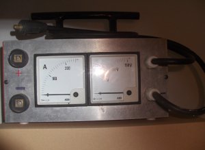

Ja mam doma takyto merak ... a divil by si sa ako sa pohybuju ampere pocas zvarania ... obluk ti kolise vlyvom ruky co sa snazis udrzovat obluk ...
http://www.svarforum.cz/forum/uploads/thumbs/2028_ampermeter.jpg
