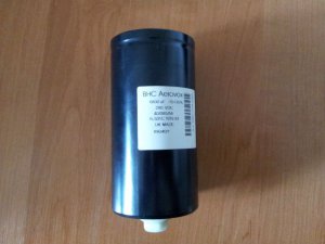

Chcem sa spýtať ci by bol tento kondik dobry do mojej zvaracky. Dakujem za postrehy.

podle tech parametru na štítku bych řekl  Že jo..

A mam dat hned dva, alebo pokus omyl?

vyzkoušejte a uvidite, každa mašina to ma jinak.. ja měl tehdy vtom einhelu 40 000uF na 90V

dva paralelne a pripojiť rovnako dlhými vodičmi

takze kondik som pridal zatial len jeden, a je to parada, uz sa da zvarat aj na druhom stupni, co predtým nebolo mozne. A nakolko mam len okolo 800ohm vybijaci odpor, tak mam aj neumyselne vytvoreny dofuk tak na 1 sekundu :-)

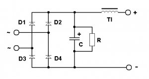

Mohl bych poprosit o chema ,nebo popis zapojení tlumivky , diody a kondenzátoru na výstupu vaší svařečky. velmi by mi to pomohlo, dík

čo konkretne potrebujete, alebo čo riešite? tlmivka a diody su zapojene povodne, kondenzator je napojený paralelne, no neviem ako by som poradil. skuste popisat konkretnejsie, radi pomozeme, ked budeme vediet... :-)

Na scheme omi 165 su nakreslene diody akoby v nejakom bloku, alebo nejako zjednodušene, potrebujem polopatisticky nakresliť - vysvetliť ako su zapojene, ako vypada zapojenie tych diod pri vyhladzovacom kondenzátore. zapojenie kondenzátora, vybíjacieho odporu a ich funkcia su mi jasné. ja som dal vyhladzovací kondenzátor priamo paralelne za usmerňovač, bez tej tlmivky a diod, nechcem on ale príst, tak ho chcem zapojiť s tmivkou a tymi diodami, no a nie je mi jasné to znázornené zapojenie diod na sceme omi 165. stačí mi len rukou nakreslená skica toho modulu s dvomi diodami, alebo vysvetlenie, dik

Kondik ide paralelne na usmerňovač a paralelne na kondik ide ešte vybijaci odpor.
Žiadne ďalšie  zmeny v pôvodnom zapojení sa nerobia ....

mozno toto pomoze... :-)

nekdy to byva zapojeno trochu jinak  +z - bývá prohozeno na normal ni svařovani klasickym dratem musi jit + pol na hořaák a - pól  přes tlumivku nakleště.. tak jsem to měl zapojeno v einhel co jsem prodal byl vymazlenej do dokonalosti.. ktc 112, eurokoncovka, kovovy 2 kladkovy podavač podobny z omi 165 oddělavací kostra 3m hořak měl 4m + kondik a vybijecí odpor.. dnes 3f mašina dole v popisu vlastni stavby z tovarních dilu a vlastni upravy...

Dakujem za schemu
