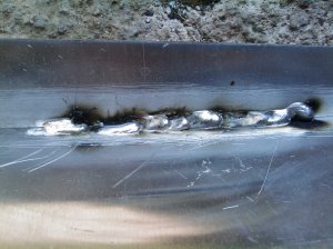

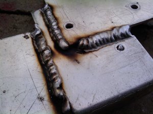

Přišel mi novej redukčák, tak jsem to hned šel vyzkoušet.  Nic jsem neupravoval, jen jsem vyměnil železnej drát za hliník a CO2 za argon.
http://www.svarforum.cz/forum/uploads/thumbs/3494_imag0080.jpg
http://www.svarforum.cz/forum/uploads/thumbs/3494_imag0081.jpg
Svary jsou hrozný, to uznávám, ale na poprvé to mohlo být horší. Plech je nějakej hliník z klempírny tl. 1 mm. Kulatina je nějaká kladka. Složení materiálů neznám ( a je mi to v celku jedno :-)  ),hlavně,že to jde.
Nastavení mašiny je tak jak psal " vyrobca ". Proud 1st. a drát 10, postupně staženo na 8. Opravdu je to úplně jiné než železo. Chce to rychlejší ruku a léta praxe.
Tímto bych chtěl oficiálně poděkovat " vyrobci " za užitečné a přínosné rady do života a taktéž Aukro uživateli  libor_je  za velice rychlé a vstříclé jednání při výměně red. ventilu na argon.

na to ze to zvaras s Eihellom a po prvy krat, je to este dobre.. :-) Casom zistis, ze je dobre mat na hlinik co najmenej zohnute kolienko na horaku a bowden je dobre udrziavat pri zvarani hliniku co najrovnejsie... no a skus to s prudom na 2 a znova sa pohraj s rychlostou drotu, mohlo by to trochu lepsie rozlievat...

Zkusím to, ale seženu si plech 3 mm.
Ten 1 mm plech je propálený i na 1 st. proudu.
TIG AC/DC na hliník stojí od 20 tisíc výše, takže toto je taková náhradní, levnější ( ale ne lepší ) varianta, jak doma jednou za rok něco hliníkového "zalepit". O sváření zatím nemůže být řeč :-)

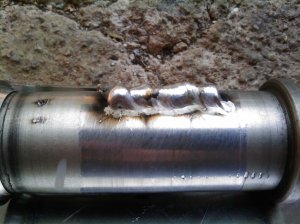

Tak už se mi trochu začíná dařit.

Re: Einhell SGA 170 Turbo a hliník
No uz se to dost zacima podobat peknym svarum jde ti to wink drzim place
Joo, ještě tak " vyjet " 3 flašky argonu, 2 klubka drátu a snad vyměnit Einhella za nějakýho Kitina.... a už to bude i pěkný :-)
