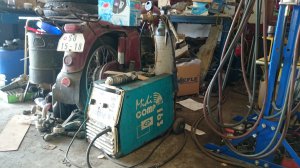

Dneska jsem u kámoše svařoval timhle. To je vám taková paráda :-(

RV napsal(a):
Jakej používáš drát ? U drátu 0.6 většinou tyhle stroje maji problem s podáváním. Zkus drát 0.8.
Byla tam 0,6  a dneska mi došel. Koupim 0,8 a uvidime.

S drátem 0.8 to půjde. Tyhle mašinky maji dost ostrej start a kdyz se dá vetsi posuv drátu tak to kopne a zamuchla v podavaci a kdyz málo tak se to připali v pruvlaku. Takže pruvlak na drát 0.8 a drát a uvidíš ze to bude dobry.

Všera jsem tam dal 0,8 drát. Nevěřil jsem vlastním očím. Posuv drátu je najednou konstantní, žádný lepení drátu v průvlaku. Konečně to svařuje jedna báseň. Akorát nevim jestli s tim půjdou vařit i slabý plechy.

Půjdou s tim vařit tenký plechy.

BADMOPAR zaujala me ta motorka je k mani?

Je to hlavně o nastavení mašiny, i když samozřejmě i ta 0,8ka drát má své meze. Záleží co si představujete pod pojmem tenké plechy. Já na karosařinu používám raději 0,6ku drát. Přece jenom je to 0,8mm plech, možná i méně a pokud je už i rezavý, tak to je utrpení s 0,8kou. Tu používám na materiál až od 2mm nahoru. Ale možná je to jen o zvyku.

Tak ja mam podobnej stroj a s drátem 0.8 jsem povaril vsechno dve auta, atd.Samo ze se na autě nedá housenkou, ale to ani tou 0.6kou. Asi by byla lepší na ty tenký plechy 0.6, ale to tyhle masiny nepoberou.

Když jsem vyměnil drát a vaří to skvěle, tak závada bude asi v podavači, ne ? Znamená to, že kdybych vyměnil podavač, tak to bude vařit i s 0,6 kou drátem ?

Když to vaří na 0,8 mm, není závada v podavači. Zkontrolovat na jaký drát jsou podávací kladky a dále viz příspěvky č. 46 a 49. A musí fungovat i brzda cívky.
Možná by stála za úvahu i eurokoncovka mezi hořákem a svářečkou. Ta má mnohem lépe vyřešený prostor mezi kladkami a bowdenem

Ten krám žádnou brzdu nemá. A to je asi ten problem. Zároveň s příliš rychlým startem posuvu drátu co roztoči cívku a pak se to tam nahrne. Ja mam variantu s Eurokoncovkou a neřeší to nic. Je to proste vlastnost. Asi by to řešil nejakej soft start.
