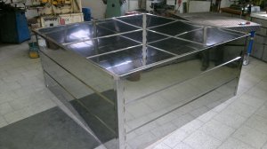

Těm deformacím se dá z části předejít prolisy v plechu.Je to zároveň i výztuha a zpevní tak celou nádrž.Ohranit buď dovnitř nebo ven.A jak píše PI 250 tak na husto nastehovat a svařovat napřeskáčku.Dělal jsem s kamošem takovou nádrž na dešťovku.Magnetická nerez síly 2 mm,vařeno tigem.
http://www.svarforum.cz/forum/uploads/thumbs/2468_130420122018.jpg
