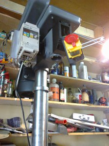

kúpil som z 2-hej ruky vrtačku Proma, skoro vôbec nepoužívanú do fí 16mm, pokiaľ sa skľúčidlo vyberie a nasadí sa vrták s kužeľom Morse, tak snáď i do xx mm. Akože celkom fajn kúpa (cenovo) a nepredpokladal som nejaké problémy - Vymenil som motor z 1f na 3f, aby som mohol nahodiť frekvenčný menič na reguláciu otáčok, reverz a podobné machroviny(Rezanie závitov). Všetko sa podarilo super, kým som si nevšimol, že pri vysunutí "spindle" na 50mm neviem trafiť do dulčíkom spravenej jamky, vzhľadom na to, že v spindle je taká vôľa (nie na ložisku - to je ok ale na nerotujúcej časti), že vrták uhýba snáď i 1mm. Je to možné, aby sa takýto výrobok dostal na trh? Starý majiteľ asi vedel prečo to predáva, ale nenadávam naň, pretože toto pochádza z výroby a nezapríčinil toto on. Nikdy viac PROMA...poradí niekto ako na "repass"? Vybrať, vypúzdriť? Navariť, vybrúsiť? na priemer bude treba pridať min 0,5mm - Ďakujem za rady.

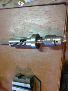

http://www.svarforum.cz/forum/uploads/thumbs/1703_21062012017.jpg http://www.svarforum.cz/forum/uploads/thumbs/1703_21062012018.jpg http://www.svarforum.cz/forum/uploads/thumbs/1703_21062012019.jpg
Rozmer posuvného dielu je menší oproti diere v liatinovom základe vrtačky o 0,26mm -  39,79mm. Rozmer diery je 40,05mm...Žiadna elipsa, takmer nepoužívané - ešte je vidieť nerovnosti po sústr. noži. rozmýšľal som nad galvanickým pokovením???

"tvrdochromem" by to mělo jít dohnat, počítej ale pak s následným broušením smile

Szabitech potešil si ma s tým tvrdochrómom - idem to riešiť - nejakú firmu v okoli BA neviete niekto? Ďakujem.

ahoj skus zadat vsrtvy.sk Skontaktuj sa mailom určite ti pomôžu len tomu bruseniu sa asi nevyhnes

to bude zrejme najlepsie riesenie tvojho problemu...yaskawa mini alebo je to omron ? to iste mam nachystane v pivnici aj ja aj ale dako doteraz nebol "cas" na jeho vymenu sad

Je tam kdesi malým napísané OMRON(i programovanie je rovnaké ako na veľkom Omrone), ale vpredu je Yaskawa J7 a čosi, že mini(musel by som isť do dielne)... eŠte sa k tomu vrátim, lebo na sústruhu mam OMRON 1,5KW (nie 1,5kVA!!! je v tom veľmi veľký rozdiel) - absolútna paráda - dokáže aj 10ot./min s obrovským krút. momentom.

Zdravím, nějakou podobnou sem dával dohromady kamarádovi, ikdyž to není moc košér: byl tam klínek pro zajištění otočení vřetenového uložení, ten klínek sme vyhodily, daly lepší, udělaly v něm závrt a do těla vrtačky dodělaly stavěcí šroubek který tlačil na ten klínek-jak se přitlačil klínek tak se vymezily vůle, samozřejmě vyvložkování by bylo lepší ale ta cena....
