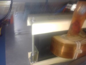

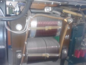

Zdravím všechny, tak Tig už maká a je to opravdu o něšem jiné než jsem byl zvyklí smile dříve jsem měl hlavně invertory s DC a náškrabem. Díky hodně silnému HF zapalování jsem si kolikrát Blikl big_smile docela dost světla smile ale jak je velkej a docela tšžkej hořák tak jsem nějak vyšel ze cviku big_smile  Poradíte mi kluci jakej pro mě může mit plus, ten puls ? jinak jak jsem slibil tak jsem to trožku pofotil zevnitř .
