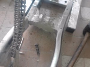

žádám o radu pro svaření moto (prosím - spěchá)
Zdravím, potřeboval bych prosím radu ohledně zavaření vydlice na ccrosku, je to nějaký číňan, tudíž dostupnost dílů nic moc. a ani složení nevím, je to z alu profilu 60x40x3mm vařil bych to migem Esab 550A, nějaký drát tam je,ale to také nevím složení, tak jestli bude někdo tak hodný a poradí kolik ampér, jakým směrem svářet AL (pokud vím tak se jen tlačí ?) drát je myslím 1,2mm a argon. prostě nám nezbyde nic jiného než to zkusit. za postřehy a rady předem moc děkuji, alfin.

Re: žádám o radu pro svaření moto (prosím - spěchá)
Asi te nepotesim ale takto dulezity dil bych osobne svarel jen Ac/Dc tigem.Tam bude nejvetsi kontrola nad svarovacim procesem.Mozna by nebylo od veci dat i nejakou tu vyztuhu.Samozrejme vse perfektne ocistit .
honzo dík, to máš pravdu. je to tedy jen na soukromou amatérskou dráhu. (HOBBY) . ještě mě napadlo, co dovnitř vyfrézovat obdelníček o délce cca 10cm, a ten nalisovat dovnitř, a ovařit všechny tři díly? popř není někdo okolí prahy východ a byl ochotnej to zavařit ? kolik cca mohu počítat za zavaření ? děkuji alfin

Alfine: nějlepší by bylo do toho narvat obrobek o délce alespoň 10cm- to je dost na hraně. Pak to svařit a to pořádně, aby se to protavilo s obrobkem.

Bylo by dobre tu vyztuhu nedelat plnou aby mohla malinko pruzit jak bude hodne tuha mohlo by to prasknout zase za ni.Kdysi jsem opravoval znamemu ram a vystuhu jsem privaril ke kolme trubce a pasek te vystuhy ma na konci vyrez ve tvaru U aby nekoncil kolmo na trubku ale sila a pnuti se rozlozilo na delsi cast trubky ta vyztuha je nastehovana cca 1.5 cm dlouhymi svary a drzi nekolik let.

ja myslým že i na hoby dráze si člověk muže pěkně nabýt držku . magem bych do toho určitě nešel jedině tig drát s příměsí manganu a tu výstuhu jak píše honza jen lechkou a hlavně zakončení sváru té výstuhy musí být zhruba uprostřed profilu

takto prasklá vidlice může být "načatá" ještě někde na jiném místě, taková destrukce musí mít vliv na celou konstrukci.
O legování Al moc nevím, ale pokud to není renomovaný výrobce - bůhví co je to za slitinu. (svařitelnost)

A nebylo by lepší tu kyvku udělat znova? z ocelových profilů? Až na tý krosce někdo vymete v rychlosti rygól nebo skočí, a při dopadu se mu urve kolo tak se tak akorát zabije.

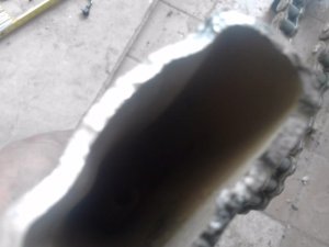

Duté konstrukční celky z AL slitiny bych určitě přeplátoval kusem AL plechu podobné tloušťky materiálu. Hliník vařím krátce, ale za tu dobu se mi ne vždy podařilo zalít i kořen sváru.... Což může být problém! Drát na zkoušku AlSi5. Toť moje poznatky a rady.

Vyplatí.. podle mě vyplatí. Když to dá někomu dělat, bude to stát peníze, když si to bude dělat sám (argon, drát, kterej možná doma má, nevím) a výsledek nejistej, navíc je to dost podstatná část, není to držák vejfuku. Když to udělá z ocele, tak mu stací metr a půl silnostěnýho jeklu, nahřár švajcem a naohýbat, posvařuje céóčkem, dodělá drobnosti a když bude mazák, stříjne to stříbrným sprejem a kyvka bude lepší jak originál.
Jsem teda už nějakou kyvku v ruce měl a nedovedu si představit co to bylo za jebu že se takhle urvala. Jediná nevýhoda ocele je v tom, že ocel je těžší, takže se posune těžiště, ale to asi nebude takovej problém. Lidi kteří řešej težiště jezděj jinou úroveň a ti by šli hned do novýho dílu.
Osobně bych udělal nesmrtelnou kopii z ocele a měl bych klid že se na tom kvůli ní nikdo nezmrzačí, je to práce tak na půl dne, stejně jako hraní si z hliníkem. Na svý motorce bych si to nenechal.

zdravím, moc díky kluci za postřehy, je to pro známého a je z toho docela zoufalej, tak možná půjdem tou cestou ocelovou, skáče na ní 5-9m , jinak je to docela střelec smile no a co se týče toho svaření toho hliníku, tak nevím no, je to opravdu mašina smile jinak z ocele by to nemusel být problém i za studena big_smile dokončuji zakružovačku , včera jsem přivezl 5m kulatiny průměr 150 mm big_smile tak že budou pro každý průměr jiné rolny, žádné kroužky smile a dnes jsem byl u kamaráda a koupil jsem si od něj hračku že ani nevěděl co to je smile tak za simboliku big_smile dokážete mi k tomu něco říci ? díky alfin smile
