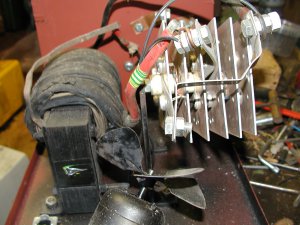

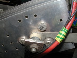

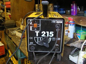

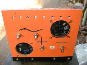

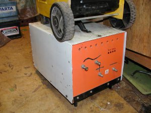

dostal sem tenhle usměrňovač a svářečku, svářečka samotná funguje krásně
s usměrňovačem- špatně se nahodí oblouk (skoro vůbec) elektrody se lepý viděl sem to u předchozího majtele v akci (když se povede oblouk tak sváří)
tak sem usměrňovač rozdělal a..... "kvalitní" práce
já tomu moc nerozumím proto se ptám
usměrňovač samozřejmě zkulturním - hlavně spoje, uspořádání a chlazení
JE NA TOM USMĚRŇOVAČI NEČO ŠPATNĚ???  (může to být ve spojení součástek?)
zítra odzkouším změřím.........

Re: usměrňovač + trafosvářečka problém
Usměrňovač je v pohodě, něco podobného je v céóčkách.. Spíš bych viděl problém s úbytkem napětí na tom usměrňovači a proto to jde tak blbě... I když ta tlumivka, je taková "divná" Záleží jestli je motaná podle nějakých výpočtů a nebo jen tak od oka...
#4 30-04-2012 20:23:41
Tlmivka divna , to by nevadilo ked ma podla obrazku indukcnost aspon 1 mH . Kolko voltov ti to dava naprazdno po usmerneni ?

zejtra změřím volty na svářečce, za usměrňovačem ale nejdřív to trochu poladím.. na to se nedá ani dívat
jinak "jestli je motaná podle nějakých výpočtů" to pochybuji znám toho co to vyrobil...... a umí i lepší věci   :-(

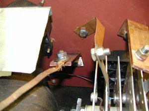

napětí svářečka 46,7v
za usměrňovačem 42,2v

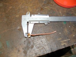

usměrňovač sem přeskládal a cívka byla připojená na drátku o pruměru 2,7mm JE TO PŘÍČINA?
použil sem jiné elektrody (nové) ne to co k tomu bylo a funguje to celkem dobře...
jen někdy se uprostřed sváření přilepí.. (když dělám housenku, pak na tom místě nejde nahodit oblouk-lepí se. kousek vedle zas normal...)

drát na připojení indukčky z obou stran

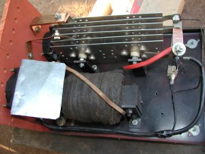

nové připojení
http://www.svarforum.cz/forum/uploads/thumbs/3891_svar_6.jpg

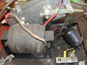

uspořádáno
http://www.svarforum.cz/forum/uploads/thumbs/3891_svar_8.jpg
nové chlazení - chybí jedna mřížka

Otevři si svarinfo , tam je VÍCE článků na toto tema . Zbytečně se nerozepisuj spíše čti , nekličkuj a udělej dle těch článků a budeš vařit . Věc i když nevypadá profesionálně , tak přesto může být 100% funkční , což nejspíš je . Chybu najdeš popsanou v nejméně pěti článcích viz výše . A jinak pokud nezapojíš za usměrňovací můstek kondík , tak změřené napětí MUSÍ být menší , neb je na diodách i v propustném směru úbytek napětí .
