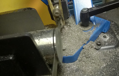

Jinak jsem byl v garazi, jako prvni vec jsem se zameril na to, aby pas dosedal na horni kladky, to se mi podarilo, ze jsem pas lehce zatlacil nahoru a drzi (predtim vzdy spadnul dolu - mozna i tim, ze ted mam pas mnohem vice nasponovany) do toho jsem si pohral aby bocni kladky sedely na pase, ikdyz tohle bude mozna jeste chtit vychytat vice
dalsi vec je ze, uhel 0 na stupnici (pas) nebyl kolmy vuci uhelniku a taky jde videt, kdyz jsem uhelnik chytnul do sveraku, jak na obou koncich je videt velky rozdil mezi blizkosti pasu vuci uhelniku..je mi jasne, ze to rameno ma nejaky ohyb a tudiz ta vrchni hranice asi nehraje roli ale i tak jsem byl prekvapeny.

Je to mozna i uhlem vyfoceni, ale kdyz je ten uhelnik takhle nahoru tak jde videt v jake poloze je uhelnik vuci pasu nahore a uplne dole. Vim, ze ta pila ma urcity prorez, ale stejne ty rozdily tam jsou tak ci onak...
Ja rezu nejaky veci i na vysku (protoze to jinak nejde) a tenhle postupny uskok od uhelniku smerem ven je proste asi znat. Cekal bych ze by to melo jit po stejne ose ten pilovy pas, ne?

Zkusim si jeste pohrat s temi lozisky, aby to bylo sevrene/oprene tak nejak idealne. Nejvetsi starost mi dela ta svisla kolmost momentalne, zkusim se na to zitra zamerit.
Ta zkrutka tim je myslen ten doraz,ktery drzi rameno v urcitych uhlech? takova ta podlozka se sroubkem?
Dneska odpoledne pujdu do garaze, tak se chci na to zamerit, hlavne na to, aby rameno bylo kolmo vuci uhelniku i v horni pozici a ne jen ve spodni. Toho se da docilit pomoci te zkrutky? Viz posledni dve fotky v predchozim prispevku

Tak jsem vcera jeste trosku serizoval, hlavne pritlak lozisek, ale jakmile jsou loziska volnejsi vuci pasu, tak ma pas tendenci sjet lehce dolu a jiz se neopira o horni kladku/lozisko, tak jsem to steloval tak , aby se ten pas vzdy opiral o loziska, jak vepredu tak i v zadu.
Co mi ale vrta hlavou, je jeste kolmost ramena/pasu vuci uhelniku. Neni to jeste uplne good, ale predpokladam, ze na takovou vysku to stejne ani jinak nelze, v polovine toho uhelniku je mezera cca 1-2mm

To je samozřejmě blbě. Musí to být stejné po celé délce. Proto Ti to podřezává. Můžeš zkusit podložit pravou stranu svěráku podložkami, aby se Ti osa dna svěráku naklonila a byla kolmá na rovinu řezu, zkrátka to srovnat na úhelník. (pokud dobře vidím, a nahoře se pás dotýká úhelníku a dole je mezera)

Ano, nahore se dotyka a dole je mezera. No nevim jak je na tom ten sverak, jestli neni krivy a da se mu verit, protoze uhelnik je upnuty v nem. Takze je teroteicky mozne ze i sverak muze byt krivy

To je jedno, co je křivé, jestli osa naklápění nebo svěrák. Zkrátka potřebuješ jen dostat "rovinu upnutého materiálu" (horizontální) a "rovinu řezu" (padající rameno-vertikální) do stavu, aby na sebe byly kolmé. Toho docílíš úpravou jedné z nich. Jednodušší je vhodně naklonit svěrák (vypodložením na jedné straně třemi podlažkami - jsou tam tři šrouby), než laborovat s ramenem....A samozřejmě pak nezapomeň ustavit pás tak, aby byl rovnoběžný s tím úhelníkem (stejná vzdálenost pásu od úhelníku nahoře i dole, zkrátka aby pás nestál vedle svislé roviny úhelníku šikmo)
Když to dobře nastavíš, bude to řezat, jako na tom obrázku.
