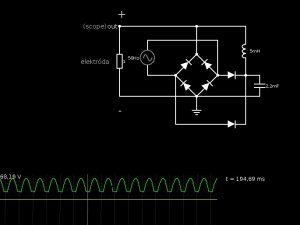

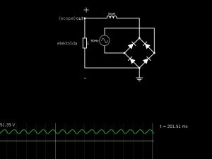

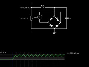

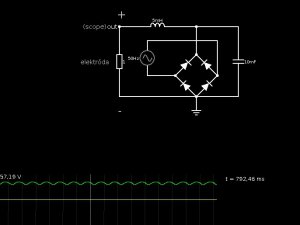

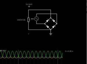

Kúpil som starší usmerňovač a nie je to ideál. Tak som sa pustil do študovania schém ktoré sa tu nachádzajú. V praxi sú len dve. S veľkou a s malou tlmivkou. Aby som zistil aký je v zapojeniach rozdiel, rozhodol som sa tieto zapojenia zakreslit do simulátora obvodu. Tieto zpaojenia berte skôr len ako ilustračné. Napríklad ja mam cievku 5mH, ale je veľmi malá. Takže toto je len teória.
Zelená krivka je napätie U(V) a žltá je prúd I(A). Aby obvod dával relevantné výsledky, musel som zapojiť do obvodu zem (tu som ju zapojil na záporný - pól). Vstupné napätie som zadal 70V. Namiesto elektródy som do obvodu vložil 1 ohm odpor. Osciloskop bol zapojený na kladnom + póle. Do schémy som nezapájal vybíjaci rezistor na kondenzátor.
Komentáre od skúsených veľmi rád uvítam. A ešte viac by som uvítal daľšie, ale jednoduche vylepšenia. Na zložité tu už máme predsa inventory. :-)
Spracované pomocou online projektu http://www.falstad.com/circuit/
Michal.
Iba diodový mostík
http://www.svarforum.cz/forum/uploads/thumbs/3250_scope-iba_mostik.jpg
Mostík iba s veľkou tlmivkou
http://www.svarforum.cz/forum/uploads/thumbs/3250_scope-iba_s_velkou_tlmivkou.jpg
Veľká tlmivka + Kondenzátor 2mF
Tu moc veľký rozdiel s či bez kondenáztora nevidím
http://www.svarforum.cz/forum/uploads/thumbs/3250_scope-velka_tlmivka_2mf.jpg
Veľká tlmivka + Kondenzátor 10mF
Tu už rozdiel vidno viac
http://www.svarforum.cz/forum/uploads/thumbs/3250_scope-velka_tlmivka_10mf.jpg
Malá tlmivka s pomocným usmerňovačom + Kondenzátor 2mF
http://www.svarforum.cz/forum/uploads/thumbs/3250_scope-mala_tlmivka_2mf.jpg
Malá tlmivka s pomocným usmerňovačom + Kondenzátor 10mF
Tu by bol 10mF kondík ideálny
http://www.svarforum.cz/forum/uploads/thumbs/3250_scope-mala_tlmivka_10mf.jpg

Jen pro upřesnění - na oblouku hořící elektrody je napětí 20 až 25 V při 60 až 160 A, na oblouku při svařování MIG/MAG je napětí 16 až 30 V při 80 až 300 A a na oblouku TIG 14 až 23 V při 8 - 160 A. Hodnoty jsou samozřejmě přibližné, ale pro modelování a simulaci poměrů na různých typech svařovacích zdrojů je to vyhovující.

Najlepšie hodnoty priebehu s reálne dostupnými súčiastkami na zapojení s malou tlmivkou sa mi podarili pomocou 7mH tlmivky a 10mF kondenzátorom (aj ked nie lacným).
Malá tlmivka 7mH + 10mF kondík
http://www.svarforum.cz/forum/uploads/thumbs/3250_scope-mala_tlmivka_7mh_10mf.jpg

Myslím , že k řešení jdeš nějak špatně . Svářecí stroje vymýšlí a vyrábí dost lidí a firem . A každý prototyp se dá do rukou svářeče a ten ti řekne , jaké má ten stroj v praxi vlastnosti . A tak se udělá další a další prototyp a teprve potom se stroj dá do oběhu . A z těch zkoušek se vybere ta nejlepší sestava dílů . Pro tvé další modelace je třeba počítat s tím , že použité trafo je rozptylové a chování při startu nebude tak jednoznačné , jak máš u modelace . A za další , návody zde jsou co nejjednodušší i z důvodů cenových relací .

Jasne. Moc špekulujem, ale ako názorný príklad je to OK.
