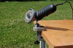

#72 31-12-2015 12:39:23
Příspěvky: 3473
Re: Broušení elektrod
Davnejsie som niekomu z tohto fora podaroval o nieco lacnejsi diamantovy disk. Je tam atypicka diera (16mm) a kto nema sustruh tomu staci
bezna podlozka a kontra matica potom to islo upnut do accuvrtacky a nuzdovo sa to vraj dalo pouzit. Mozno sa ozve a podeli o skusenosti.
Ta diamantova vrstva nieje nic-moc velmi jemna zrnitost. Kotuce ktore spominate vyssie skusim.
Clovek tiez odtialto mi poradil pouzit rezny kotuc do flexy 115-125mm ktory ma tu hladku diamantovu cast sirsiu a celkom dobre to ide.
Ked clovek nema poruke malu dvojkotucovu brusku aj toto dokaze zachranit situaciu.
K tomu bruseniu v karboske hodim ukazku stojanu.
Myslim ze Stanley ma podobny lahsie dostupnejsi ako ten co som dal fotku.
http://www.svarforum.cz/forum/uploads/thumbs/3922_untitled.jpg
pokial niekto skusi vrtacku+diamantak tak sa celkom dobre osvedcil v kufriku tento. Stojan je maly a kotuc tiez mestia sa do kufrika.
Samozrejme ze je to skor mobilne a hobby riesenie a nehodi sa do nejakej profi dielne. Iba som sa chcel podelit.
Zial som taky nomad ze si vzdy musim vozit naradie medzi pivnicou a chatkou a ked skoncim tak naspat.
PS: Na roznych vystavach autosalony a podobne akcie mozete stretnut tohto predajcu/pohoda chlapik link1 link2 link3
to pre tych co nemaju moznost sustruzit alebo radsej si to objednaju nez by sa niekomu doprosovali nech mu to odpichne.
Editoval ihlan (31-12-2015 14:10:21)
