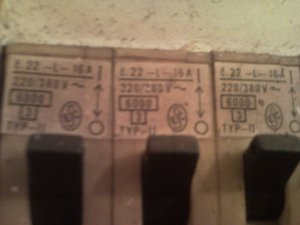

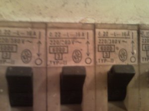

Tady davám fotky mojich jističů
Fotky jsou nic moc tak  snad to rozpoznáte:
http://ulozto.cz/x4irFER/snc00028-jpg
nebo
http://ulozto.cz/xVvSoXq/snc00027-jpg
Jsem začatečník  a  vlastním Invertor značky  Omicron GAMA 160

nejsem registrovany na ulož to když tak dejte fotky sem,ale pokud chcete kupovat 1f invertor tak nepotřebujete zjišťovat kolik fázi máte přivedeno do domu spíš potřebujete zjistit co jsem psal výše

toto jsou jednofázové jističe-1f
třífazový jistič by musel mít spojené ty tří černé vypínače dohromady nejakou tyčinkou tot laický popis
tady máte odkaz jak vypadají nové třífazové -3f :
http://elektromaterialy.cz/?p=productsL … e-3-fazove
a jednofázové jističe -1f"
http://elektromaterialy.cz/index.php?p= … e-1-fazove

to sú jednofázové 16 A ističe.
pre Gama 160 sú vyhovujúce, len keď budeš zvárať, povypínaj ostatné spotrebiče, ktoré idú cez ten istý istič, napríklad keď tvoja manželka bude prať a ty zvárať, tak to asi ten systém nevydrží a ten istič sa vyhodí.
