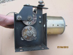

Ahoj lidi mam dotaz. mam einhell sga170 turbo. chtel jsem udelat upravu na euro koncovku a elektroventil. nakonec jsem namontoval elektroventil, novej vetrak, a ted : chtel jsem namontovat novej podavac dratu kterej mam z jednoho ceocka z dob totality. ale ma motor jak prase ( velkej a tezke) coz by problem nebyl pac zvetsit Case neni problem, ale bojim se abych nejak neposkodil rididci jednotku, kdyz tam misto toho plastoveho pohonu s modelarskym motorkem zapojim tohle.nevite jak to resit?  kdyby jste nekdo vedel o klasickym hlinikovym posuvu rad koupim.dik moc Rambajz

Dost casto byly tyhle podavace na 48V.Dnes je vetsina na 24V.Nevim na jake napeti je tvuj puvodni podavac (videl jsem i na 12V).Pokud by napeti odpovidalo pak by to teoreticky slo ale ten socialisticky podavac muze mit i pres 100W a to puvodni jednotka urcite neda.

diky za odpoved honzo007 ..no meril jsem kolik tam do toho plastovyho tece a kdyz je potenciometr posuvu na min. tecou tam 4V a kdyz ho dam na maz tak 19V takze bych rekl ze  je to 24V motorek. ale kolik ma W .. to nevim... takovy merak nemam... navic nejsem elektrikar, ale zamecnik... takze vse delam podle rad a navodu...

Nwm , jak ti ta odpověď pomohla , mně by nepomohla , protože bych zase věděl prd . Takhle je to o ničem . Dej sem foto toho podavače . Snad ho někdo pozná a když budeš mít štěstí , tak k jeho řízení zde najdeš schema . smile

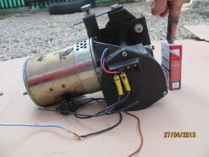

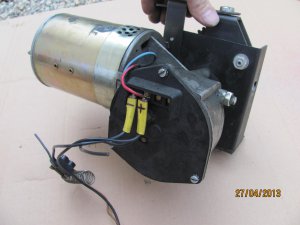

Ahoj, neodpovedel jsem dlouho ale tenhle pohon mam. Je fakt velkej a tezkej a navic ho moje COcko neutahne. nemate nekdo mensi ale kovovej. vymenim nebo koupim. diiy moc Rambajz
http://www.svarforum.cz/forum/uploads/thumbs/4768_img_0797.jpg
http://www.svarforum.cz/forum/uploads/thumbs/4768_img_0798.jpg
http://www.svarforum.cz/forum/uploads/thumbs/4768_img_0799.jpg

to vypadá na domaděl, ale s odpovídající regulací (proudová dimenze) by mohl bejt dost dobrej.

pouzival se normalne v prumyslovym COcku. vzal jsem si ho zze ho nacpu do einhella 170 ale je tam slaba ridici jednotka a dava jen 19V pri nejrychlejsim odvijeni dratu. obavam se ze bych ji spalil. jinak prej ten pohon jel jak jeseter. jenze ma asi 5 kg a je fakt velikej....

tak přidejte napajeci trafo 24 V 100VA  a jednu  usmernovací diodu a odpojte z hlavniho usmernovače ty 2 barevne draty co  jdou smerm na rídící jednotku a pripojte na pomocny zdroj pak by měl podavač to sprane napětí prosvuj chod..

prosimte a nemohl by jsi to nejak  trochu priblizit? tu diodu mam zapojit hned za to trafo 24 VA a teprve potom do ridici jednotky? a pak do podavace? Jinak trafo jsem nasel doma ale diodu nemam mam jen usmernovac myslim ze se to jmenuje grecovo zapojeni. muzu to pouzit? dik..
