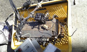

zdravim. znamy mi priniesol torzo nejakeho starsieho zdroja nemeckej produkcie ( Google ho tiez nepozna ). podla vsetkeho je to nabijac alebo startovaci zdroj 24 alebo 48 V. nie su tam bohuzial ziadne stitky s hodnotami, len ovladaci panel, z ktoreho sa neda nic vycitat. zbezne som to obhliadol a viditelne nic nie je spalene alebo vyhorene. v bedni je par potrhanych vodicov, velke 3f trafo, usmernovac na chladici, bocnik, ampermeter, nejake svorkovnice, kondenzatory. . . zda sa, ze ho len niekto davno vymontoval z krabice. otazka je, ci ma zmysel sa tym zaoberat a davat to dokopy ( ale vyuzitie by sa potom zasa naslo ), kedze k tomu nemam ziadne voditka. mozno ste sa niekto stretol s takym zdrojom. dakujem.

Hlavně to více nerozdělávej . Byl by z toho carstar . Dej to nějakému elektrikáři . ten stykač přijde zapojit na 3F . Ta škatulka s nápisem je jen řízení . Po připojení na síť a nastartování změř výstupní napětí . Pokud je to na 24 nebo více voltů , je to nezajímavý kus . Pokud bude na výstupu 16v +- tak máš carstar . Dle měřáku dá alespoň 100A .

podla toho popisu na celnom panely je to nabijacka...a to dost robustna

vdaka za info. elektrikarovi to nosit nemusim, sam som elektrikar mechatronik smile takze zatial si ho necham a ked budem mat cas, pozriem sa na to.
