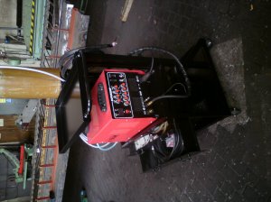

Já mám zcela čerstvé zkušenosti....Jen tedy rychlovka.Objednal jsem z Británie,kde vyšla ještě o něco levněji.Mechanické provedení tedy ta největší haluz.Byl jsem na to připraven,ale i tak jsem až takovou hrůzu nečekal.Dotažené nebyly ani spoje silových kakelů,někde po přepravě už i vypadané matičky,šroubky M4 měly držet v plechu tl.1mm (dal jsem dospod matky) atd....
Nechápu,když už dají dohromady takhle složité zařízení,že nedokážou takovéhle obyč.věci ohlídat a dotáhnout.
Popravdě jsem si říkal:No to je pěkný a tohle má taky jako ještě fungovat,joo??
Ale funguje to!!!
Překvapilo mě,že elekroda se dává na mínus pól.
Při zkoušení tiguTigu (zatím jen na nerezu,na Al nemám elektrody) mašina najednou přestala vařit....už je to tady-říkal jsem si!!!
Po chvíli jsem našel další renonc:zemnící kabel vypadl v kleštích z koncového oka....Takže už zase vaří....HF ,puls,vše maká super.
No a na závěr plasma,taky jsem přemýšlel jestli koupit s plasmou nebo bez ní a ....Plasma maká jako divá!!!

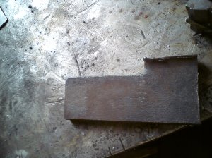

Mám plasmu ESAB LPH 35, HOŘÁK PT 30KK a tu můžu s klidem prodat.Tady se může jet s hořákem přímo po materiálu,hořák má na sobě ještě i keramiku a pálí dobře.Zatím jsem zkoušel do 5mm,ale spokojenost veliká!!!

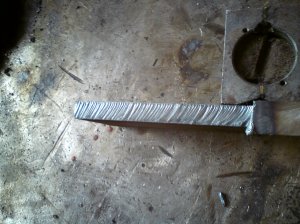

Každopádně jsem nad hlavou nevařil.Zkusil jsem pár svarů,vyvařil nějaké 3,2/4/2,5/2mm basické elektrody,2mm rutilovou.Je pravda že s elektrodou na mínusu to vaří,ale dá to víc snažení udělat svár pěkně a hlavně to má divnej zvuk než na jakej jsem ze všech inventorů,traf a komunistickejch svářeček zvyklej. Přehodit klasicky na +pól jsem zkusil na chviličku a je pravda,že oblouk hořel tak,jak jsem zvyklej.Já myslel,že soudruzi vymysleli nějakej zlepšovák a právě to vše funguje nějak jinak....Tak mě nekamenujte...To byly jen první dojmy...

Tenký plechy řeže fakt luxusně.Teprve s ní začínám,tak jsem zkoušel zatím jen 2-3mm,5-6mm a 8-10mm
Můžu srovnat s plasmou Esab LPH35 a krabice je mnohem lepší.
