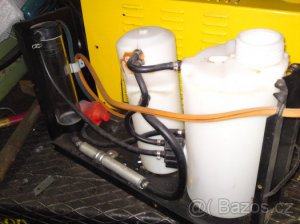

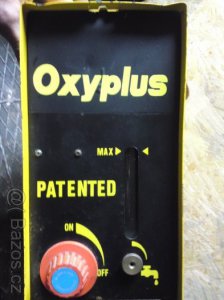

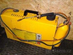

No každopádně je to zajímavý kousek. Obrázek jsem si stačil zkopírovat ještě před smazáním inzerátu:
http://www.svarforum.cz/forum/uploads/thumbs/75_vyvijee_kysliku.jpg
Nezkoušel někdo kontaktovat prodejce a zjistit podrobnosti a parametry?
Trochu jsem to propočítal a cena kyslíku by z toho generátoru byla docela zajímavá. Z 1l technického peroxidu vodíku 30% bychom dostali 110l O2, při ceně 40,- Kč/l peroxidu. Acetylenový hořák který používám na tenké plechy do 1mm má spotřebu 75l O2/hod, takže kyslíku by bylo téměř na 1,5 hod. svařování. Při použití PB je spotřeba O2 větší (150l/hod, hořák vel. 0), ale na drobné práce, třeba tvrdé pájení by to taky stačilo.

Ona je to kompletní svářečka. Přidávám další foto z inzerátu:
http://www.svarforum.cz/forum/uploads/thumbs/75_vyvijee_kyslikujpg2.jpg
url=http://www.svarforum.cz/forum/zobrobr.php?image=./uploads/75_vyvijee_kyslikujpg4.jpg]
http://www.svarforum.cz/forum/uploads/thumbs/75_vyvijee_kyslikujpg4.jpg[/url]
Netuším jaký typ hořáku tam je, ale je pravda že běžný injektorový by mohl mít s tlakem kyslíku problém.
