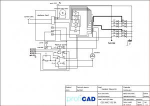

#150 25-04-2015 06:39:22
slavo35k
Registrovaný: 20-03-2013
Re: GUDE MIG 192/6K
Prepáčte, že až teraz pridávam upravenú schému mojej co2, ale mal som nejaké problémy a pravdupovediac som aj zabudol. pridám aj elektrickú schému na riadiacu časť, len sa musím k tomu dostať, lebo momentálne idem inovovať strechu, tak nebudem mať čas.
http://www.svarforum.cz/forum/uploads/thumbs/4670_moja_co2.png
