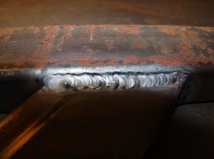

Vady tig svaru
Zdravím,
po nějakém čase jsem vzal do ruky tig a moc se mi nedaří, jak je vidět z fotky. Zajímalo by mne kde je chyba, na svarech se dělá taková "pavučinka" a celkově to vypadá dost hrozně.Materiál je černá ocel tl.3mm.přídavný materiál nějaký tig drát 1,6. http://www.svarforum.cz/forum/uploads/thumbs/2852_dsc07405.jpg

Ahoj hlavně si myslím že by jsi měl vzít větší drát a více ho přidávat aby jsi něměl vidět ty hrany a svár byl zároven s materiálem.

Prve si dobre očistiť a odmastiť materiál.Dobre si to obrús korózia a nečistoty sprava svoje.

Očistit materiál a okolí. Mít čistý drát - určený pro TIG (GI113); víc přidávat, anebo větší průměr. Ostrý wolfram, správně nabroušený. Čistou hubici, samozřejmě i čistý plyn v dostatečném množství. Mohlo by stačit i 6, ale raději dej aspoň 10-12 l/min.

Je to otázka osobního rozhodnutí, ale svařovat černý materiál Tigem je dosti neekonomické řešení. A svar na černém materiálu nikdy nebude dokonale čistý, protože i když je Argon netečný plyn, přesto dochází u černého materiálu k vypalování některých jeho složek, ať už se týká sýry nebo fosforu, které takový materiál vždy v nepatrné míře obsahuje. Jinak rady ostatních přispěvovatelů jsou adekvátní tomuto způsobu svařování. Jole.

12 L argonu netreba,podla mna je to zbytocne plytvanie,ja doma zvaram s 6-8l,zalezi s akym prudom varis,aby ti stihlo dochladit wolfram po zvarani,prvorade je mat ten material odmasteny a hlavne bez korozie-čo podla tej fotky nebolo ani zdaleka a druhe je cisty plyn.A kolego nic v zlom,ale tie zápaly na tom zvare to neni buh ví co.To len tak na okraj smile

...tak díky všem za rady. Přídavnej materiál je GI 113, a místo svaru očištěný bylo, rez je jenom navrchu. Mě přijde, že to dělá jen při vaření kouťáku, pokud vařím dva pláty natupo k sobě, je to jiná písnička.
Jinak na ekonomiku vaření kašlu, je to kusová výroba a ten tig mi přijde takovej "čistší", není všude bordel ze strusky a všecko popálený od kuliček. Používám to prostě na malý věci.
Za ty zápaly se taky stydím, ale zase, je to jen u kouťáku, ten mi prostě nejde.

mozna kdyby jste se neptal tak tvrdohlave v nekolika vlaknech tak by van spousta lidi tady reklo ze spodni proud je kdyz svarujete pulzem a natavite si treba 120 A a proud vam pulzuje od 120 A po spodni proud treba 50 A nekde se nastavuje hodnota spodniho proudu oproti hodnote horniho proudu v procentech. A moznosti nastaveni u "lepsich" stroju je treba i doba po kterou svari horni nebo spodni proud.K tomu vasemu koutaku: nevim zda jste prodelal nejakou svarecskou skolu pokud ano vedel by jste ze je treba ocistit svareny material az na cisty kov cca 2 cm na obe stranu.A co se tech zapalu tyce muze to byt vice faktoru,velky proud ,maly prumer pridavneho materialu, spatna postupova rychlost,spatny sklon horaku.
ps:pulz pouzivam na slabsi materialy pro lepsi kontrolu nad svarovacim procesem a kvuli mensimu vnesenemu teplu.

Pro Antihero - všechno se dá naučit. V dobré Svářečské škole (a těch je většina) vás kouťák naučí tak, že si otočíte nastehovaný kus svárem do úžlabí s podložením na jedné straně na cca 30 st. od roviny. Až to zvládnete tak si plechy postupně sklápíte k sobě. Tím se naučíte udržet taveninu na stěně. Totéž pak platí při kouťáku na stoupečce, kdy si postupně zvětšujete úhel od roviny a po zvládnutí se dostanete až na svislou stěnu. Chce to jen čas a svařovat a svařovat. Základem kvalitního sváru TIGem na černých materiálech je perfektní čistota aspoň 10 mm od svarové housenky. Dodržování konstantní vzdálenosti od materiálu - délky oblouku - je otázka praxe. Nikdy nevytahovat konec přídavného materiálu z kuželu ochranné atmosféry, protože se okamžitě na povrchu při vysoké teplotě vytvoří vrstva kysličníků a máte hned svinstvo ve sváru, když to ještě neumíte vytlačit do stran housenky. Z toho taky plyne, že u TIGu musíte do prostoru oblouku perfektně přes svářečskou kuklu vidět (často i za cenu používání dioptrických brýlí).

Antihero: ako napisal jirkati musis tam stale drzat drôt-prid.materiál a mat rovnako dlhy obluk,chce to len cvik a hlavne pevnu ruku bez stresu a takisto správny sklon horáka a pekne ostrý wolfram...potom budu zvary jako vínečko.Vela uspechov prajem smile
