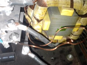

Re: alfa in 164 poradíte prosim ?
http://www.svarforum.cz/forum/uploads/thumbs/3621_p170610_1850.jpg
Alfa in 164 eu ECO. PP315 bez , Essab 550a Al, SV 18 ra, FA3u, E2n, Fyd 25 ,nějaké ty nástroje, ot.stoly, lis, vyvrtávací hlava 200 - to je věc smile  atd . jen neklást meze fantazii a dvakrát měř a jednou frézuj smile
jen ten den má málo hodin ..

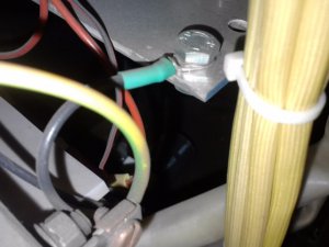

http://www.svarforum.cz/forum/uploads/thumbs/3621_p170610_1850_01.jpg

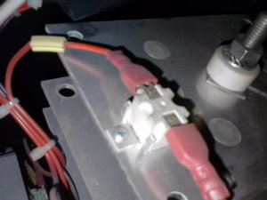

http://www.svarforum.cz/forum/uploads/thumbs/3621_p170610_1851.jpg

nejvic mi neni jasný ten drát na spodní desce usměrnovače, a je vytažen z předního vynutí té cívky na pravo, určitě to někdo předělaval, pod šroubem byl drat obroušen od laku. otazka je , zdali to bylo jen z důvodu upálení očka? a za další je dole váleček (asi kondenzátor) a každý z kabelů je připojen na jednu desku usměrnovače, jeden na horní a druhý na prostředek. budu vděčný za každý postřeh, popřípadě pokud je možno přidat třeba ještě kond? nebo jej zesílit. díky za rady.

je to dost možne ze bylo ulomeno očko co bylo nalisovano na drat  valeček bude kondenzator, jen ho chce obhlídnout zda není nekde poskozeny  pokud neni tak bude fungovat...

asi největší pčíčina by byla že by byl nafouklý ? nebo prosakovala ta slída? ještě je mezi kontakty kondenzátoru nějaký odpor či pojstka? co tam dát silnější, ? jde mi o to že když se dá upravit enhel atd. zdali by se dalo zesilit i toto? jinak mockrát díky za rady a pomoc.

ano musel by byt nafoukly jinak bude dimenzovany dostatečne..

tahle součastka je na usmernovači termočidlo , ktere v případe přehřátí stroj odstaví a sepne až bude dostatečne usmernovač ochlazen..
