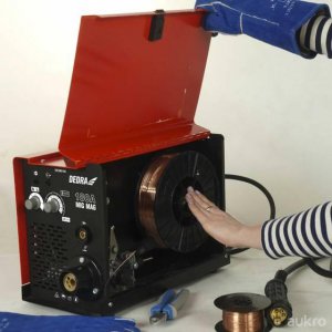

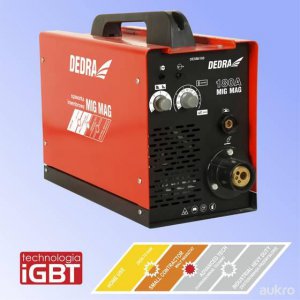

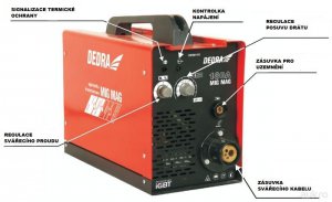

novy invetor mig mag Dedra
Jak se vam pozdava novy inventor DEDRA PRAVE DNES SE OBEVIL NA AUKRU ZA DOCELA VYHODNOU CENU:http://aukro.cz/invertor-mig-mag-desmi-180-i2052891802.html
NOVINKA
Invertor  DESMi180 svářečka je určena pro svařování elektrickým obloukem s ochranné atmosféře plynu MIG/MAG
Ve své konstrukci využívá IGBT (izolované Gate bipolární názvem Transistor) - Bipolar Transistor izolované-gate.
Použití IGBT tranzistorů ve svařovacím stroji  zařízení dosahuje vysoké účinnosti při malých rozměrech a nízké hmotnosti ve vztahu k svařovacím transformátorům u klasických svářeček mig/mag
HOT START - usnadňuje zapalování oblouku, zvýšením svařovacího proudu na začátku svařování
ANTI STICK - omezuje poruchový proud, zabraňuje přilepení svařovacího drátu
ARC FORCE - systém pro hluboké proniknutí svarových spojů a hladké povrchy
Teplotní regulační systémy - Vestavěný ventilátor chrání před přehřátím
GEN - možnost napájení z AGREGÁTU
Maximální proud při sváření                    180 A
Napájení                                                    230
Rozsah nastavení svařovacího proudu  20 až 180
Rozsah průměru svařovacího drátu       0,8 a 1 mm
Způsob chlazení                                       Ventilátor
Délka svařovacího drátu                         3 m
Kabel  kostra délka                                  1.5 m
Délka napájecího kabelu                         2 m
Hmotnost                                                  15 kg
Průměr připojení pro Ochr plyn               8 mm
Rozměry (Š x H x D)                               20 x 29 x40 cm
Stupeň ochrany                                       IP 21 S
ZÁRUKA 24 MĚSÍCŮ
DOKLAD OD NEPLÁTCE DPH

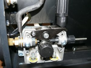

,Vedel by niekto zabezpečiť a uverejniť tu na fóre nejaké foto zvarov zo zmieneného zváracieho stroja? Prípadne foto vnútrajšieho vybavenia? Bol by som vďačný. Lebo cena sa mi zdá veľmi zaujímavá...Ďakujem
#8 23-01-2012 14:39:50
napisy
Registrovaný: 29-01-2010
Příspěvky: 225
Re: novy invetor mig mag Dedra
našiel som podávač z tohto stroja - vyzerá slušne...Nikto nič?
