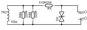

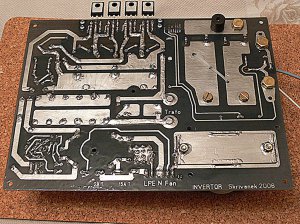

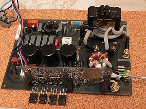

Skř. silová deska - změny:
Rozšířeny některé dráhy plošného spoje a kritická místa byla zesílena licnou na odsávání cínu.
Ventilátor na 24V, napájen z adapteru.
Tepelná ochrana není řešena termostaty, ale termistory.

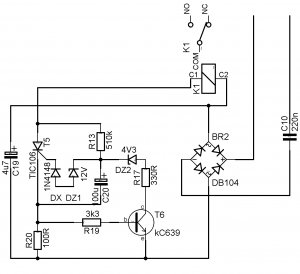

Změna obvodu softstartu – obr 1 , při sepnutí tranzistoru kleslo napětí  na řídící mřížce tyristoru na -2V oproti katodě a tyristor se zavřel. Tišták jsem zamaskoval a odleptal u řídící mřížky a přidal diodu a zenerku, pak jsem zjistil, že se kondensátor C20 přepóluje, proto jsem omezil jeho vybití zenerkou. C 10 220n by mohl mít vyšší hodnotu, na relé bylo nižší napětí asi 19V, už nevím přesně, pokud by se dalo přidat paralelně k C20  mohl by obvod napájet další relé, např. pro softstart adapteru, ty mají běžně startovací proud 30A, startovací proud tohoto investoru bez zdroje je zhruba 3,1A.
Můstek Br1 byl z desky přemístěn na chladič, aby se získalo místo:
C7 a C8 (680u) byly nahrazeny 3ks 470u  (důvodem byla nižší cena na aukru, možná i menší impedance)
Kondenzátory C10 6ks 1u byly umístěny dál od sebe aby byly lépe chlazeny.
R14 a R21- změna z 10R/2W na 10R/5W a odpory byly podloženy teflon. sloupky – hodně ohřívaly kondensátory C17 a C21.
Na výstupu proudového transformátoru R8 100R/2W nahrazen paralelní kombinací dvou 220R/2W (22,4x22,4V/110R=4,5W přibližně, nejedná se ss napětí nebo o efektivní hodnotu). Ideální by byl 100R/4W až 5W
Sníženo napětí na proudový vstup řídící desky zařazením odporu 510R (odpor R52 na řídící desce byl rozdělen na 2 části) a transilu P6KE47CA. – obr 2.
Výstup měření svařovacího napětí – C19 1u/275V nahrazen 150n/275V – při vyšším proudovém (150A) a napěťovém (90V) zatížení nevydržel. Dále bylo omezeno napětí do  řídící desky  odporem 100R a transilem 1,5KE110CA podobně jako u proudového výstupu.
Tlumivka L3 snížen počet závitů na 7 a zvětšen průřez vodičů na 15mm2. (původní počet závitů se nevešel, pro sváření MMA by tato tlumivka se 7 závity by sice stačila, ale oblouk má při malých proudech nepříjemný syčivý zvuk, pro MAG je pro nabíjení odpojitelné  kapacity 2x 4G7 před každým kondensátorem je vlastní malý toroid s průřezem vodiče 1,32mm a relé 40A, na výstupu jak pro MAG tak pro MMA tlumivka z E I plechů o průřezu jádra 16mm2 a 23 závity o průřezu 20mm2– s touto přidanou indukčností je zvuk dobrý.  ( Pro nabíjení kondensátorů využívám čas předfuku a  proud (čas sepnutí) je ještě omezován pomocí softstartu  SG3525.
Trafo Tr1 snížen počet závitů na sekundáru na 2x 3z a zvětšen průřez na11mm2. Napětí naprázdno kleslo na 53V, to pro MAG stačí, pro MMA vyšší napětí bylo získáno pomocným zdrojem. Zvětšením poměru závitů při zhruba stejném špičkovém proudu tranzistorů je na výstupu svářečky vyšší proud, tranzistory jsou sepnuty delší dobu.
Skř. budící deska - změny:
Deska zkrácena, napájecí zdroj je jinde.
Místo fastonů je konektor PSH04-02G
Budící transformátory Tr3 a Tr4 vyrobeny z feritových toroidů.
R52 1k nahrazen 510R,  měření proudu (další 510R byl přidán na silovou desku)
R53   8k5   nahrazen 10k, měření proudu, (dělič R58/R53 – pokud klesne napájení řídící desky z 20V pod 19V nebyla funkční regulace napětí, zvýšení na 10k tuto hranici posunulo zhruba na 16,5V, součastně je díky této změně možno nastavit menší svářecí proudy. Ideální by bylo tento komparátor připojit místo na GND na větev -2V nebo přidat pro nastavování  napětí jiný.
R44 620R nahrazen 0R, nastavení proudu
P1 4k7 nahrazen 2k5 a umístěn na jinou desku, (dvojitý 5k, dráhy paralelně), nastavení proudu
R46 10k nahrazen 1k, nastavení proudu (hodnoty P1 a R46 byly sníženy, protože úbytek napětí na diodě D9 (deska Skř. regulace napětí) byl malý a pokud je osazen R58 220k, při nastavených malých proudech bylo na R53 vyšší napětí, invertor se nerozběhl, blokovala ho podpěťová ochrana. Při nižších hodnotách P1 a R46 teče D9 větší proud a úbytek je větší.
R51 470R nahrazen 0R, nastavení proudu, 620R byl umístěn k potenciometru, aby bylo možno použít stíněný dvojžilý kabel.
Překříženy propojky +U a –U (měření svařovacího napětí)
Na osazováku jsou dva R55 – na blok neosazen, na výstupu SG3525 ano
R58 220k není na osazováku, pro MMA není potřeba, pro nastavení napětí  pro MAG ano, umístěn mezi vývody VR1 (2 a 7)
Skř. deska regulace napětí - změny:
R49, R50, R51 3x 2k7 nahrazeny 3x 7k5, měření napětí
R45 1K5 nahrazen 0R, měření napětí (dělič přemístěn na jinou desku- k potenciometru)
P2 4k7 nahrazen 2x10k a přemístěn na jinou desku
Napětí naprázdno MMA    cca 86V
Svařovací proud MMA             25A – 160A (elektroda 1,6 - 4)
Napětí naprázdno MAG    14,5V – 31V   (hotstart 0,5s 18,5V- 37V)
Svařovací proud MAG            30A – 150A  (0,8 drát)
Max proud ze zásuvky     20A (při poklesu v síti na cca 220V) - proud pouze do         silové části
Sestavil jsem to jen jako bastl, všechny tištáky na jednom prkénku, cívka s drátem a podavač na druhém a zkoušel jen krátce a bez větráku. Pravděpodobně bude hřát nejvíc výstupní tlumivka s plechovým jádrem, měla by mít větší průřez vodičů, nebo bude pro větší proudy jiná zemnící svorka, kde tato tlumivka bude vyřazená.
Teď to mám všechno rozebraný, dělám distanční sloupky, chladiče, potenciometry chci dát na samostatný tišták na čelní panel, dále mě čeká ještě krabice, napájecí zdroj 25V, původně jsem měl adapter 19,5V ten stačil na podavač, ale pak jsem invertor vyladil na větší svařovací proud a abych ho využil potřebuji podavač krmit 25V (na bipolárním tranzistoru regulátoru podavače je úbytek 1V, měl jsem použít fet.
Nakonec jsem zvedl napětí pro podavač  na 27,5V. Při tomto napětí má podavač rychlost max 9,4m/min (max  počet otáček kladek je 70ot/min).
Parametr      původní        nové
Imin             8,6V          4,0V
Imax          22,2V        22,4V
Išpič. poj    31,3V        31,6V
Ipřilep.         4,3V      2,7-4,2V
Upřilepení      11,1V         8,5V

pt.kbely : mohli by ste my prosím nejako napísať alebo odfotiť čo má byť s čím spojené. Hlavne tie káblové prepoje medzi jednotlivými doskamy. Vobec sa v tom nevyznám, pretože napr. na plošnom spoji riadiacej dosky je vela otvorov ktoré nie všetky na niečo slúžia napr. na konektory.A ešťe by ma zaujímalo kam sa zapája doska MIG/MAG ako sa prepína medzi MMA a MAG.

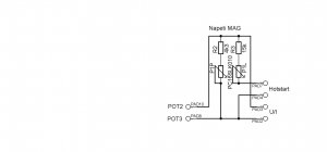

P. Skřivánek nemá  v investoru zabudovaný MAG, ale nastavuje tam napětí, používá to asi jako stabilizovaný zdroj napětí, mohlo by se to brát pouze jako příprava na MAG.
Musel by tam být navíc předfuk, dofuk, regulace podávání aj. Na MAG je taky potřeba větší tlumivka. Pro svařování MAG je potřeba přepnout svářečku do reřimu nastavení napětí (U).
P. Skřivánek přepíná režim U/I zkratováním vývodu VR2 (deska řízení napětí, LM311) č 3 pomocí relé na desce mag a nastavením max. proudu. Je to šedý kablík vedoucí  k desce nastavení napětí - na obr. 22 jeho dokumentu. Relé je na obr 13, vývody 8 a 9.
Já jsem to propojil jinak,  potenciometry nemám přímo na řídící desce, ale na panelu. Abych měl co nejméně žil, používám stínění jako GND, odpor R45 je na desce 0R  a v sérii s potenciometrem mám jiný odpor a režim U/I přepínám přepínačem na panelu, tj zkratuji potenciometr a přidaný odpor – z řídící desky mám tedy vytažený pouze 1žilý stíněný kabel z pozice POT2 a POT3. Přepínač je otočný 4pólový
Další pól využívám k sepnutí 2 relé připojující kapacitu 2x 4G7. Jeho desku MAG nemám, místo toho mám jinou desku, kapacitu jakou dal

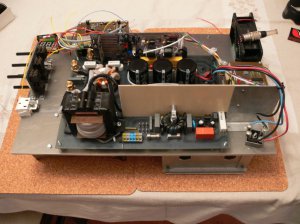

pt.kbely: Mohli by ste vyfotiť Váš invertor hlavne vnútorné usporiadanie. Máte v tom zabudovaný aj podávač drátu pre MAG ? Takže ak s tým chcem zvárať MMA,MAG tak musím pridať na výstupe ešťe tlmivku oblúk nemal pisklavý zvuk-akú indukčnosť má ta Vaša tlmivka? Mohli by ste ju odfotiť a dať k nej niečo na porovnanie.

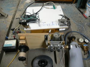

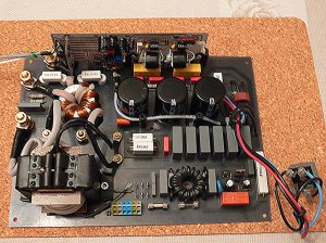

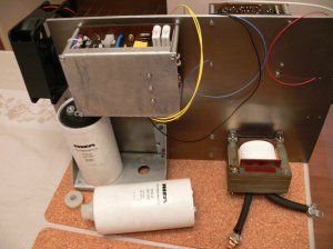

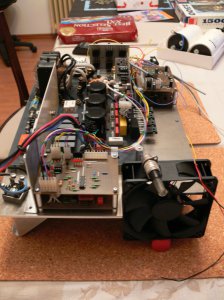

Před pár dny jsem rozebral bastl na prkýnku, zbyly tam ještě diody a dávám to do konečné podoby.
Naaranžoval jsem to tak jak to přibližně bude. Držák na cívku použiji ten menší , co je na cívce. Tam jak je pod držákem prostor vypodložený prkýnky, tam budou kondenzátory a zdroj 90V, pod podavačem bude velká tlumivka, 100W zdroj bude mezi kondenzátory a podavačem, podavač a cívka bude hermeticky oddělena od zbytku.
Proudový rozsah směrem nahoru jsem zvětšil hlavně snížením počtu závitů na sekundáru ze 4 na 3, je to vidět z porovnání měření  na řídící desce od p. Skřivánka a mým -pro max proud jsou téměř stejné hodnoty, směrem dolu hlavně úpravou děliče - viz text  nahoře.

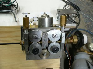

Ten podavač je homemade alebo z nejakého rozobratého MAG-u? To na tom prvom obrázku je komplet MAG aj s tou prídavnou tlmivkou? Ten zdroj 90V tam bude načo.-nejaké napájanie podávaču?
PS:vyzerá to parádne.Ja už idem len navinúť trafo a ide sa testovať,akurát neviem ako ho navinúť..či primár a vedla neho sekundár alebo primár a nanho sekundár..  http://uploading.sk/?v=fotogreqe.jpg

Podavač jsem dělal já, ty mosazné štelovací šrouby časem předělám z duralu nebo silonu, aby nebyly tak těžké a ještě to odlehčím. Počítal jsem,  že budu muset použít větší přítlačnou sílu mezi kladkami – teď je to taková malá válcovací stolice. Vinutí bych dal na sebe – trafo by mělo být co nejtvrdší.

pt.kbely> jakým způsobem vám ovlovňuje druhá půlka potenciometru hotstart ? Je třeba mít u MIG hotstart?
Použil bych to jako zdroj napětí pro MIG,takže na MMA se můžu vykašlat.Jakou indukčnost máte druhý tlumivky? Kolik tak asi závitů na sekundáru je třeba odmotat?
#47 22-02-2012 17:28:50
pt.kbely
Registrovaný: 26-12-2011
Příspěvky: 885
Re: Invertor - návrh transformátoru
Taky to mám hlavně na MAG. Pokud by to měla být svářečka na rameno a  na žebřík tak tam ty přidaný věci by byly znát. Ale u MAGu nějaké kilo je v pohodě, alespoň to na vozíku s 6kg lahví nebude tak vratký.
Spínaný zdroje s velkým trafem mají nevýhodu, jeden závit dělá skoro 20V. V originálu byly 2x 4 závity, já jsem snížil na 2x 3 závity. Záleží na konkrétních podmínkách, pokud by jste chtěl dosáhnout 140A při drátu 0,6 mm, bylo by potřeba vyšší napětí a tím i výkon, pravděpodobně by 3závity nestačily. Na 150A při 0,8mm jsou 3 závity taky málo. Pokud by jste svářečku napájel ze 2 nebo 3 fází nebo zásuvky jištěné 20A, 4 závity by asi byly výhodnější.
  Původně jsem počítal se 4 závity, tomu odpovídal i průřez vinutí, s větším průřezem by trafo mohlo být trochu tvrdší a dát víc Zatím ale se zvětšením průřezu nepočítám. Nepodařilo se mi sehnat textilní bužírku a silikonová musela být o trochu větší, abych to do ní dostal a pak zabírá drahocenné místo i ve feritu E70.  Sek vinutí mám 2x 11mm2 , to je efektivně okolo 15mm2, to není nic moc, chtělo by to efektivně 20mm2, to by šlo udělat s jedním vinutím, ale pak by musel být diodový můstek, nebo jsem uvažoval i o vinutí z měděného plechu, ale izolace by byla asi horší. Než to navinete na čisto, je možno to navinout slabší licnou izolovanou PVC, chvíli to vydrží – jde jen o pár závitů.
Ten hotstart není tak důležitý, na MMA ho taky nemám. Bez něj je na začátku sváru trochu vyšší svarová housenka a s ním se lepší chytne kontakt při nastavených menších proudech (napětích), hlavně pokud nejsou plechy úplně čistý. - Za to mně  zdejší svářeči určitě budo kamenovat.
Nesmí se to ale moc přehnat. Při malém výkonu je nastaveno pomalé podávání drátu a zvýšené napětí tomu neodpovídá a drát občas uhoří moc rychle. Proto je nastaven hotstart jen na 1/2s a z toho je asi 1/4s než se drát dotkne materiálu. Při velkých výkonech už nastává částečný sprchový přenos a mezi materiálem a drátem se vytáhme oblouk a tam už to nastavení rychlost posuvu- velikost napětí není tak citlivé.
Na časovací kartě mám 2x 556, tak jsem je využil na předfuk, dofuk, hotstart a přerušované svařování (bodování). Bodování jsem ještě nezkoušel.
Jak velkou má ta tlumivka indukčnost jsem neměřil,  má 20 závitů E I jsou odděleny 3mm izolací.
http://www.svarforum.cz/forum/uploads/thumbs/3495_hotstart.jpg
Čím menší odpor, tím větší napětí, U/I jde na přepínač na panelu, Hotstart jde na optron spínaný 556.

#49 27-02-2012 07:39:04
pozeram na ten podacac dratu skade su kolieska ozubene...ja som uvaoval o hlinikovych... a pohon zubkovanym remenom... nevychadzalo to az tak draho....
#50 27-02-2012 15:49:10
pt.kbely
Příspěvky: 885
http://www.svarforum.cz/forum/uploads/thumbs/3495_170_kti.jpg
http://www.svarforum.cz/forum/uploads/thumbs/3495_170_ktii.jpg
S ozubenou řemenicí by to bylo dost odvážný, poháněný by byly 2 kladky?
Rozebral jsem 4 klimacty ze ZPA Křižík Prešov. Měl jsem je zadarmo a zbytek jsem dal do sběru, takže jsem na nich ještě vydělal. Kola mají modul 1, sháněl jsem 40 zubů, aby kladky byly 40mm,  sehnal jsem asi 37 nebo 39 zubů na hřídel motoru a 43 zubů na kladky. Další už nemám.  Možná by se daly získat jako náhradní díly na http://www.servopohony.cz/servo_uvod.html
nebo při likvidaci kotelny. Klimaty se dělaly s různými rychlostmi, takže se kola můžou lišit.
Nebo co zkusit něco jako http://aukro.cz/305168-ozubene-kolo-37- … 27097.html
Ještě jsem viděl prodávat ozub. kola jako náhradní díly k nějakému podavači, ale už nevím kde a cena za 5 kol byla asi jako za nejlevnější podavač.
