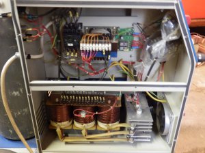

Dobrý večer, ve firmě kde jsem nedávno dělal měli podobnou svářečku, ale asi slabší typ označený DTD 160, myslím. Byla na 3x400V uvnitř uplně jednoduché. Dělala to samé. Člověk si to dobře nastavil, chvíli to svařovalo dobře, třeba 5 minut a pak to taky začlo zlobit. Buť se zvětšil nebo zmenšil posuv. Tak se to muselo trošku poladit a pak to zase svařovalo zase pár minut dobře. A tak pořád dokola. Zkoušel jsem chladič na desce s elektronikou, jestli se to třeba nepřehřívá, ale tím to nebylo. Pravou příčinu nevím, už tam nedělám.

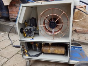

Zdarec páni,budu prodávat moji Deltu DTD 210.Mašina je VELICE zachovalá,až vzácně.Jak bude chvíle,dám sem fota,ještě jsem nic nefotil.Problém s oním "rozladěním",během svařování,jsem díky radě Spikeleta vyřešil o číslo menším průvlakem,než je drát.Svářečka je používaná občas s velkou péčí.Naskytla se mi možnost koupě Froníka,tak jsem ho vzal.Jeho oblouk mi sedí víc,ta Delta je na mě moc tvrdá.Svářečka zcela bez komplikací ve výstavním stavu,ventilátory naprosto čisté.Vyzkoušení samozřejmostí!Jestli máte nějaké otázky klidně se ptejte,nemám smartphone,tak odpovím,až budu u počítače.Prodávám bez hořáku,bez budíků.Můžete kontaktovat i mejlem.Jsem z okolí Vyškova a cena je 14 000Kč.

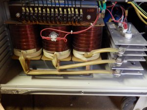

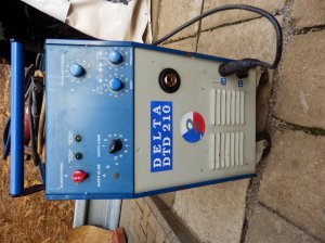

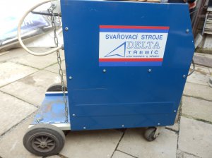

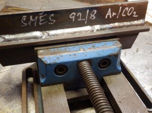

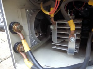

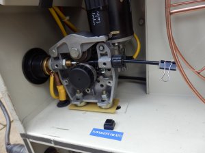

Zdarec,něco jsem nafotil.Doufám,že se fota zobrazazí v poho.
http://www.svarforum.cz/forum/uploads/thumbs/3276_p4143906.jpg
g][/url]
[url=http://www.svarforum.cz/forum/zobrobr.php?image=./uploads/3276_p4143907.jpg][img]http://www.svarforum.cz/forum/uploads/thumbs/3276_p4143907.jpg
[/im
http://www.svarforum.cz/forum/uploads/thumbs/3276_p3213881.jpg
http://www.svarforum.cz/forum/uploads/thumbs/3276_p3213883.jpg
http://www.svarforum.cz/forum/uploads/thumbs/3276_p4143909_kopie.jpg
http://www.svarforum.cz/forum/uploads/thumbs/3276_p4143910_kopie.jpg
