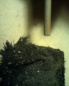

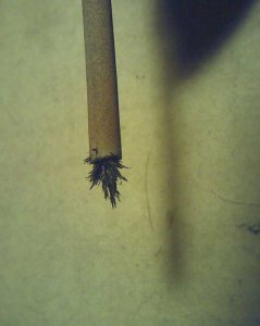

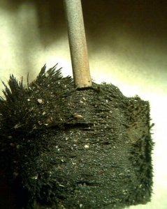

tak jeste jednou nazorne v hrubych rysech
http://www.svarforum.cz/forum/uploads/thumbs/437_zaprve.jpg
http://www.svarforum.cz/forum/uploads/thumbs/437_zadruhe.jpg
http://www.svarforum.cz/forum/uploads/thumbs/437_zatreti.jpg
toto ma za ukol jen a pouze zapalit oblouk bez dotyku elektrody o material. bylo to vymysleno z duvodu pomerne vysoke "lepivosti" elektrod rady EB12x pri pouziti jakekoli svarecky , oproti mnou drive pouzivanych ERxxx. kdo ma obe ruce levy jako ja , muze to ocenit. zkuseny odbornik , nebo taktez stary pes si muze odplivnout.
jestli se konec elektrody oskrabne , oklepne anebo se necha trychtyr zalezi na vkusu kazdeho soudruha.
chce to jenom nepatrny cvik , a take je z principu patrne , ze to muze fungovat pouze u elektrody z magnetickeho materialu
