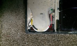

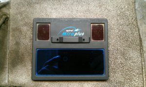

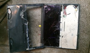

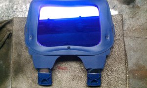

Tak som sa konecne odhodlal otvorit moju starucku kartusu "Optrel Mira Plus". Som si myslel ze si tam vymenim stare baterky za nove a bude to taka nudzovka.. Ako som sa hlboko mylil.. Kartusa bola v podstate  nerozoberatelna a pri otvarani som ju dost poskodil..
http://www.svarforum.cz/forum/uploads/thumbs/3907_imag0254.jpg
http://www.svarforum.cz/forum/uploads/thumbs/3907_imag0255.jpg
http://www.svarforum.cz/forum/uploads/thumbs/3907_imag0256.jpg
Po otvoreni kartuse som zistil ze baterky a cela elektronika je zaliata hmotou  ktora mi pripominala nieco medzi kaucukom a epoxidom.. v podstate neservisovatelne.... Takze pokial niekto este mate v kukle tuto kartusu, zabudnite na to ze tie baterky vymenite bez poskodenia kartuse.

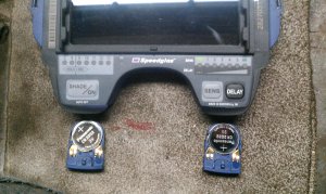

Este stastie ze som si priplatil a kupil kuklu kde sa daju baterky vymenit bez brutalnej sily..
http://www.svarforum.cz/forum/uploads/thumbs/3907_imag0258.jpg
http://www.svarforum.cz/forum/uploads/thumbs/3907_imag0259.jpg
Editoval vyrobca (01-09-2012 17:06:26)

Mám zato , že kdyby výrobca postupoval dle článku na svarinfu , tak se mu oprava mohla podařit .

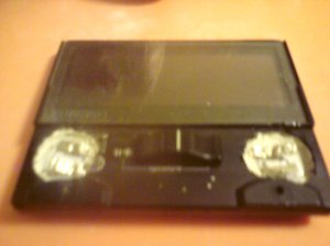

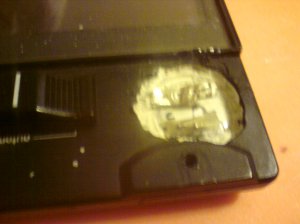

Vyrobca preco ides do toho silou? J Ja som fortunkou vybrusil dva otvory priemeru 22 mm a pet mm od kraja, pozor baterie su bodovo privarene   potom som nasiel tento navod. pise slaid 75
http://www.chipmaker.ru/topic/41762/page__st__20
http://www.svarforum.cz/forum/uploads/thumbs/4286_dsc00012.jpg
http://www.svarforum.cz/forum/uploads/thumbs/4286_dsc00011.jpg
Editoval Hanpa (01-11-2012 16:49:50)

Hanpa, nesiel som do toho silou. Snazil som sa tu kartusu naozaj otvorit opatrne, aj ked karusa bola uz ciastocne poskodena. Okrem toho ze klakli baterky bolo jedno sklicko mierne prasknute. Tekute krystaly ktore su v neviem ktorej vrstve mierne tiekli. Robilo to taky neprijemny fliacik pokial bola karusa otvorena. Pri zvarani fliacik nevadil. Ja som si totiz najprv kupil novu Speedglasu (aj moj predajca zvaracich potrieb "Chobola" musi predsa z niecoho zit) a az potom som sa pustal do otvarania. Inak sypal som si popol na hlavu ked som po dvoch dnoch neuspesneho otvorenia nasiel na svarinfu navod ako tie baterky vlastne vybrat. Nuz co, kartusa je uz v elektronickom nebicku... :-) a zivot ide dalej..
