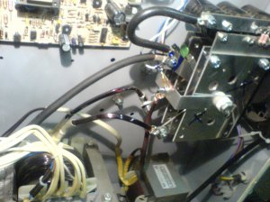

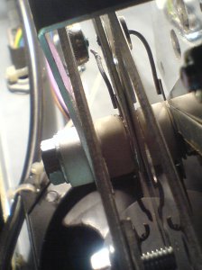

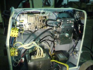

Sundal jsem kryt svářečky a zkoušel najít nějakou chybu, netrvalo dlouho a našel sem na diodovým usměrňovači 4 špatné usměrňovací diody na mínusové straně (2 byly zkaplý uplně ).

Jinak Iskravar má docela dobré zastoupení a hlavně dle mě není třífazový , ale na sdružené napětí - dle přiloženého schématu - nebo se pletu
Držím palce pro opravu.
tak jste mepriměl podivat se na schema, a na fotku usmernovače važne je jen 1F..... TEN STROJ JE JEN 2 F POŘAD JSEM MEL ZATO ZE JE 3F...., ALE MYSLIM ,ŽE BYSE DAL TEN NOVY MUSTEK UPRAVIT PODLE STAREHO SPALENEHO....

Mustek sem měl rozebrany a mínusové diody sou K.O.(proražený, ukáplý ), plusovým nic nejni.
Na diodách nejni žádné číslo, jen v příručce je jaký si seznam nahradních dílů s číslem (usměrňovač 962330)

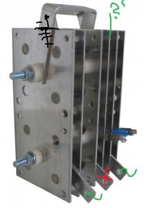

A u tady toho nevím jak sou postavený diody, je tam moc desek a nejsem si jistý vývodama.

Právě že vyměnit by se dali(jdou vylisovat), jen mít číslo ty diody, par diod a jistotu že mají stejnou VA charakteristiku, jinak to pude do kopru znova , nebo ne ?

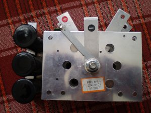

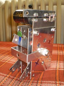

Jinak by tež mělo jít udělat z usměrňovače PTS usměrnovač PMS a to buď tím že nezapojím 3 fázi a nebo že to překopu do starého vypáleného usměrňovače.
By nemělo ničemu vadit kdybych třetí fázi nezapojil nebo se pletu ?
