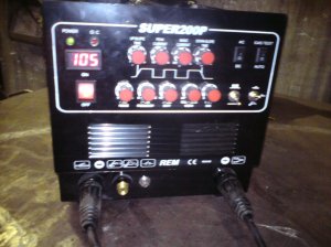

takkuto krabicu mam.
http://www.svarforum.cz/forum/uploads/thumbs/3885_02052012035.jpg

Safra !!retaz má o 3 knoflíky víc než já!!
K čemu slouží??

Má tam plasmu ,proto to ovládání navíc smile milda87,jinak k napojení jiného hořáku jsem prostě přepájel konektory na krabici,koupit jdou v elektro součástkách a jedná se o mikrofónové zástrčky dvou a třípolové(pár korun).

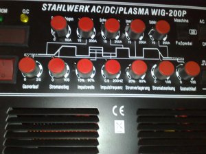

Já mám taky s plasmou a knoflíků méně-klasicky devět....
http://www.svarforum.cz/forum/uploads/thumbs/3600_dsc02656.jpg
http://www.svarforum.cz/forum/uploads/thumbs/3600_dsc02676.jpg
