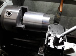

Tyhle čínský soustruhy se daj normálně provozovat (po seřízení, eventuelně nějaké úpravě), ale na seriovou výrobu to není. Ale hračka to taky není, dělat se dá ledacos. Tohle byla kulatina tažená za tepla (nepravidelnej tvar, nehomogenní povrch), průměr 120, 14 kilo, materiál 11503. A po prvotní úpravě, jako výchozí obrobek pro další zpracování....
http://www.svarforum.cz/forum/uploads/thumbs/4621_20181213_124009.jpg
Jen musím pro úplnost říct, že nemá 30 kilo, ale 130 kilo. Takže se jen tak do auta nenaloží, jak tu někdo chtěl (tuším to byl jeho základní požadavek). Ale čína to je. smile

Pafik nieje tam ani foto celeho stroja ani model zle sa to potom porovnava s inym sustruhom.

ihlan napsal(a):
........Pafik nieje tam ani foto celeho stroja ani model zle sa to potom porovnava s inym sustruhom.......
Podle váhy bys mohl tušit, že je to varianta té 550ky.
Robi G:
Na tom mém na dvě stovky v pohodě. Domečky na ložiska, hřídele ......

Pafik  dve stovky na dĺžke 100mm? To je viac než použitelné.

Robi G napsal(a):
No ty osy byly 80 mm, ne 100, ale nesmíš bejt takovej puntíčkář  ....  smile
