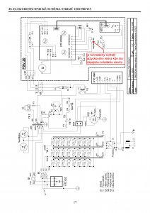

Chcem sa spytat na to jazyckove rele ktore je kreslene na riadiacej doske pk024 schema omi medzi kontaktami B4,B5 je tam kresleny len kontakt nikde tam nevydim ovladaciu cievku naco tam je nema tam dit nahodou kontakt stykaca.Ale aj tak asi kupim tu digitalnu PK 22D je tam A-V merac s funkciou zobrazovania poslednych udajov mam tam teraz rucickove merace ale ked zvaram tak sa nemôzem pozerat na zvaraci prud a napätie. Stoji sice 190e ale jak to bude dobre zvarat tak preco nie ? Nema niekto skusenost s tou digi doskou?

#12 03-11-2011 17:13:50
Jokuza
Registrovaný: 26-10-2011
Příspěvky: 15
Re: Schema Wp 350 plis !!!
http://www.svarforum.cz/forum/uploads/thumbs/3319_nvodomi400_500_ws_stranka_17.jpg
#13 03-11-2011 17:41:22
zdeště
Registrovaný: 30-04-2010
Příspěvky: 819
tento jazýčkový kontakt nemá žádnou cívku, ale má funci tzv. proudového relé, které spíná ve chvíli když se chytne oblouk.

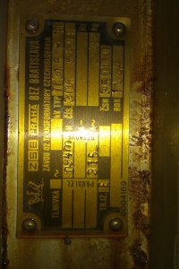

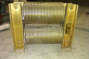

Našiel som doma tlmivku na ktoru som už zabudol je však navinutá hlinikom mám ju tam vsadit čo poviete ???ak mi tam ale niekde vlezie a či to čo pomôže k lepšiemu..?
zdá se že máte doma arzenál ND. To to je tlumivka ze svářecího zdroje ZU 315. Není důvod uvažovat o její montáži do strojeWP 350.

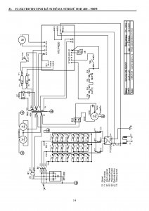

tak som kupil tu  riadiacu jednotku pk 22d zapojil som to podla schémy  z omicronu a nejak nejde regulovat rychlost podavania drôtu .Stykač ,plynovy ventyl funguje aj nastavenie casu predfuku, dofuku,dohorenia,2t,4t.Regulovat otacky sa vsak nedaju ani body ani prodlevy .Ked stlacim tlacitko na horaku motor sa rozbehne na plne otáčky.Neviete niekto čo to môže robyť ?môže byt ta riadiaca jednotka od nova pokazena? Neviete niekto prosim vas poradit ? prikladam schemu diky za rady.

#20 22-01-2012 18:38:11
jestli jste zapojil podle schema ak by mela fungovat na 1 zapojení spravně...  ja stouto jednotkou nemam skušenosti, bud to používam KP 024 nebo ktc112 ta je jednoduší tak jednotku reklamujte napište co vam tam nefunguje mate zaruku 24 mesícu od koupě.. meli by vam poslat novou nebo tuto opravenou...
