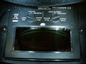

Ještě pohled na kazetu zevnitř. Hodně lidí nejspíš ocení popisky v českém jazyce. V manuálu je napsána velikost filtru 120x97mm (asi myslí celou kazetu, neměřil jsem) a velikost okna filtru, tj. velikost toho průhledu, 90x40mm. Párkrát jsem koukal přes obyčejnou masku, tohle mi přijde fakt malý, ale asi to moc nevadí a dá se zvyknout.
http://www.svarforum.cz/forum/uploads/thumbs/1643_p4-vnitrek2.jpg

Kukla má zepředu 2 fotodiody, které fungují jako snímač. Jak někdo psal, modernější kukly mají 4 a tak v případě malého odvrácení hlavy nehrozí rozjasnění kukly. U téhle kukly by možná pomohlo rozebrat kazetu a trochu rozšířit otvory okolo diod, protože ty diody jsou dost zapuštěné.
Ještě mě napadl jeden tuning. Jak někdo psal, že ty folie jdou rychle do kopru, tak jestli by se folie nedala nahradit klasickým sklem, jako mají obyčejné kukly. Vyšroubovat kazetu, dát sklo a pak našroubovat kazetu. Uvidím, jak rychle odejde moje folie. Lepší by to bylo už z toho důvodu, že folii odřu při položení kukly raz dva, sklo jen tak ne.
Zkouška na sucho:
Pod kompaktníma zářivkama se setmí jen při přímém pohledu a nastavení vysoké citlivosti.
V koupelně pod halogenkama byla zatměná furt, musel jsem snížit citlivost na polovinu, pak při pohledu na zeď ok, při pohledu výš se zatměla.
Blesk z foťáku (opravdu blesk, Sony Erik C902) jsem viděl. Blesk z normálního foťáku jsem nezkoušel.
Na ostro ji vyzkouším v nejbližších dnech.
