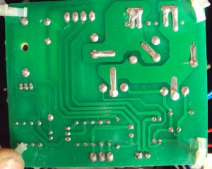

#17 28-08-2011 08:52:01
vlado82
Registrovaný: 25-08-2011
Příspěvky: 26
Re: Podavani drátu jinak Bmig
Na to, jestli je to Berlan jsem se ptal už na začátku. Berlany patří mezi levné hobby svářečky za pár korun, takže měděné vinutí určitě nemá. Regulace je taky podle mě přes nějaký impulsní PWM regulátor, né jenom potenciometr. Většinou jsou součástky v SMD provedení na druhé straně DPS, takže se může zdát, že tam nic není.
Tak kde je ten pulsni časovač tam není nic. Ale s tím vinutím to je Al.
Už mě zarazil i ten srážecí odpor 10W.
Pěkně by vařila kdyby sem tam nezaprskala, To podávání nemá moc konstantní otáčky.
A že se při otáčení potenciometru mění napětí na motorku 5-17V To už je moc.
http://www.svarforum.cz/forum/uploads/thumbs/3153_deska.jpg
http://www.svarforum.cz/forum/uploads/thumbs/3153_deska_2.jpg
http://www.svarforum.cz/forum/uploads/thumbs/3153_motor.jpg
#18 28-08-2011 09:10:06
Ten sražecí odpor je tam nato aby srazil svařecí na použítelnou mez pro motor podavače. jinak  pdavani je žízeno triakem kolikrat stačí namontovat novy zdroj pro podavani s usmernovačem bez vyhlazovaciho kondenzatoru aby bylo napetí stabilni a nehoupalo podle nastavení svařovacího napetí....
#19 28-08-2011 17:49:08
vlado82
Příspěvky: 26
alll napsal(a):
Ano ale napětí na gate(bazi) triaku je přez dělič napětí který se ovládá potencionetren a spočítaným děličem odporu v horní části desky.
Dělič tedy otvírá a nebo přivíra PN přechod toho polovodiče ten potom mění napětí na motoru.
Tak motor který nemá pulsní řízení otáček není níkdy stabilní a v nízkých a středních otáčkách mu chybí krouticí moment.
V případě pulsního řízení do Gate triaku či tyristoru nebo i tranzistoru je věc uplně jiná NE.

#21 28-08-2011 19:25:38
Příspěvky: 8916
No já se tady s nikým nebudu hádat, podle některých nerozumím elektronice, ale na DPS vidím minimálně deset součástek a z toho jeden tranzistor nebo tyristor, nebo co to je. Podle mě je to primitivní pulsní ovládání motorku podavače.
