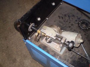

http://www.svarforum.cz/forum/uploads/thumbs/3063_p7240082.jpg
Tu som odfotil moj podavač myslim si že je tam aj priprava na euro koncovku

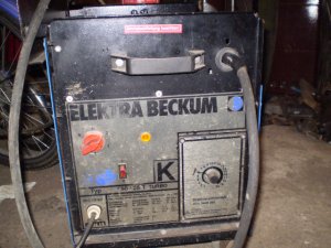

http://www.svarforum.cz/forum/uploads/thumbs/3063_p7240081.jpg
Teraz som sa vrátil z garáže vybral som bowden bol na jednom mieste  trocha prehnutý zajtra kupujem nový uvidím ako sa to bude správať

Myslim ze ano je tam priprava na eurokoncovku su tam aj dierki na priskrutkovanie eurokoncovky, myslim ze by to šlo
