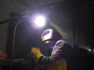

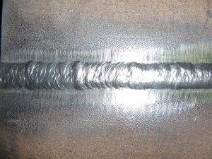

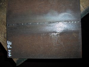

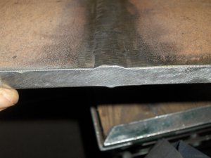

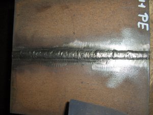

Dostal jsem za úkol svařit vzorek pro WPQR z plechu 12mm o délce 300mm v poloze PE.Tupý jednostranný svar.Materiál S355, elektroda 0K 48.00.Nejnáročnější na tomto svaru je správné provaření kořene(aby nebyl propadlý)Elektrodou je třeba nekývat, ale vést ji přímo a svarovou lázeň vypichovat směrem vzhůru.Pak se dá dosáhnout plochého, nebo i mírně vyvýšeného povrchu kořenové housenky.Kladení ostatních vrstev se příliš neliší třeba od polohy PF až na to, že se musí jet o něco rychleji aby měly výplňové vrstvy plochý povrch a nemuselo se tolik brousit.Celý svar mě vyšel na 1 kořenovou vrstvu, 3 výplňové a 1 krycí-celkem 5 svarových vrstev elektrodou o průměru 2,5mm.Svar půjde pod RTG, poté do zkušebny na makrovýbrus a různé destruktivní zkoušky.
http://www.svarforum.cz/forum/uploads/thumbs/769_hpim9205.jpg
Vlastní svařování

Kořen svaru

Povrch svaru

Detail povrchu svaru

Čelo svařeného vzorku

Re: Svařování v PE(nad hlavou)
Není ten plech krátký? Dle ISO 15614-1 je minimální délka zkušebního kusu 350 mm.

Ten plech byl už tak nařezán, já jsem si akorát připravil úkosy.Když se ale dělaly WPQR pro hliníkové plechy, tak byly ty kusy ještě kratší, asi 200mm.Ty jsem ale nesvařoval já.Jinak někdy bývají vzorky delší.Když jsem vařil U svar na plechu o síle 35mm, byly vzorky dlouhé 500mm.

Pro MAG Welder - ten svár vypadá dobře. Někdy s nostalgií vzpomínám na svařování liniového plynovodu tehdy ze SSSR. Tahle zobrazená část sváru v PF na trubkách 1200 mm byla vždycky složitá a když jsme obvykle svařovali dva proti sobě tak ten šikovnější svařoval obě strany do cca čtvrtiny a pak se pokračovalo "stereo".  Vše se kontrolovalo UZ a odstraňovat chyby nad hlavou bylo protivné. Dlouho mi trvalo, než jsem si troufnul na tu spodní čtvrtinu.

Pro MAG Welder - fakt povedenej svar, je vidět že už jsi to někdy dělal smile
Chtěl bych se tě zeptat na pár drobností. Taky se pokouším o něco podobnýho, výplň a povrch docela zvládám, ale mám problém s kořenem. Když nastavím nižší proud, tak mám problém vytvořit lázeň, oblouk střídavě přeskakuje z plechu na plech a mele se mi tam struska a když nastavím víc, tak sice lázeň vytvořím, ale dost to propaluje. Kořen je pak sice provařenej, ale buď zároveň, nebo je dost propadlej. Zajímalo by mě teda, jaký jsi dělal otupení, jak velkou mezeru a kolik ampér na tu 2,5 elektrodu.
Předem díky

Marku, vtip je právě v tom přímém vedení a mírném vypichování.Proud je o něco vyšší než třeba v poloze PF, mezera 3-3,5mm, otupení 1-1,5mm.Při napojování je třeba udělat řezným kotoučem nebo pilovým plátem náběh.Pokud máš ten kořen zároveň, je to OK
Otupení jsem měl 1,5mm, ale mezeru jen 2-2,5mm, to bude teda asi dost málo... a asi budu muset ještě vyzkoušet nastavení proudu.
