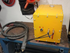

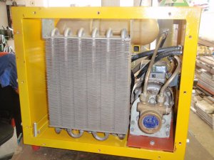

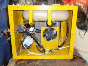

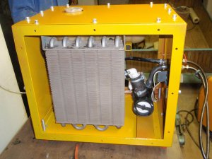

#29 19-03-2012 20:18:09
Jaryn
Registrovaný: 24-03-2011
Příspěvky: 378
Re: Čerpadlo k vodnímu chlazení hořáku
Chlazení hořáku co2
http://www.svarforum.cz/forum/uploads/thumbs/2784_1.jpg
http://www.svarforum.cz/forum/uploads/thumbs/2784_2.jpg
http://www.svarforum.cz/forum/uploads/thumbs/2784_3.jpg
http://www.svarforum.cz/forum/uploads/thumbs/2784_4.jpg
#30 19-03-2012 20:50:33
MiraGSX
Registrovaný: 03-08-2008
Příspěvky: 476
Moc pěkné konstrukční řešení. Máte i nějaké poznatky z praxe co se týče použití vodního čerpadla z pračky? Konkrétně průtok vody? Chladící zařízení umístěno na zemi a hořák zajištěn ve 2m nad zemí? Případně chladící zařízení i hořák na stole, hadice svěšená?

#32 19-03-2012 21:05:46
Pekna prace wink z ceho je ten chladic a nadobka?
Mozna jen skoda tech trcicich hlav sroubu (lepsi by byli srouby s plochou ozdobnou hlavou) ale na druhou stranu to na funkci nema vliv.
#33 20-03-2012 06:04:31
Jaryn
Příspěvky: 378
zatím jsem to zkoušel jen tak jak je to foceno a voda do nadobky se vracela bez problemu, dnes budu zkoušet dal.Určite se vyplatilo to udelat protože tak jak to je jsem do toho investoval 170kč za barvu a to včetne toho hořaku. Chladič je original z chlazeni,nadobka škoda 120. Šrouby neni problem kdykoliv přendat,ale těhle mam zrovna doma hromadu tak jsem je tam nandal.
