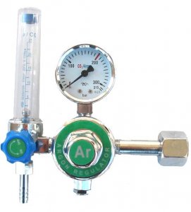

dobrý den, před časem jsem se tady ptal ohledně výděru svářečky, nakonec jsem koupil wlsp 315, ted mám jiný problém, mám hodiny na bombu bez průtokoměru a nevím jestli je možné je nějak seřídit a jak, nebo jestli se za ně nedá průtokoměr přidat, nejsem svářeč ale laik, učím se stím dělat, a prosím jestli někdo neporadí, děkuji.

WLSP si zaslouží redukčák minimálně s budíkovým průtokoměrem(2 budíky),ale ideální je trubičkový průtokoměr.Zkus hodit odkaz na to co tam máš bez toho je každá rada jen odhadem.Jinak novej vyhovující redukčák vyjde mezi 1000-2000,-

existuje aj prietokomer ktory sa nasadi rovno na horak a zmera vam prietok plynu nastavite kolko je treba cca 8l/min a po nastaveni ho date jednoducho dolu:)

http://www.svarforum.cz/forum/uploads/thumbs/1360_1450516854.jpg
podobne konstrukce redukčni ventil z rotametrem meří přesne  daji se koupit na aukru do 1000,- nekdy i meně.. používam i tento prutokomer na hubici:http://www.foerch.cz/product.aspx?p=a16c27d3-40c7-46f5-b333-1ac628d34e45&g=fc52e85a-f747-4e57-88a2-6c0315b105b1&js=1

Jejda, jejda, ale vždyť máte hodiny s průtokoměrem, jen není kuličkový (ta skleněná trubička), ale ručičkový. Mimochodem ta hodnota na redukčáku je stejně jen víceméně informativní. Pokud chcete šetřit plyn a nefoukat více nebo méně a pak vám hrozí zas nekvalitní svary. Tak si pořiďte měřák na průtok na hubici, tam totiž na tom záleží, jak vám sem dal Petr hezký odkaz, který zřejmě Edison nečetl, jinak by nenapsal co napsal smile

No neviem , čo chcete vymyslieť smile , ale prietokomery existuju iba pár druhov a to sú na RV a na horák . RV musí byť  prispôsobeny na prietokomer ... skôr by som bral ten na horák .

nie,bol tym mysleny kontrolny prietokomer ktory sa len pritlasi o koniec hubice netreba tam nic skrutkovat ani demontovat len sa stlaci spust na horaku a hned je vidno aky je skutocny prietok plynu,samozrejme pred tymto meranim treba vyradit s cinnosti posuv drotu

Takže podle toho druhého budíku na těchto hodinách http://www.naradiprofesional.cz/oxid-uh … in-arc-n2/  se to dá seřídit? já jsem si to myslel taky ale bylo mě řečeno že to není průtokoměr, že ten je trubicový, o šetření plynu mě zas tolik nejde, hlavně aby byly kvalitní svary, jestli nněkdo můžete poradit kolik plynu tam optimálně pustit a jak to seřídit děkuji

tu stranku nejde otvorit,ked su na gerulatore tlaku dva budiky tak ten blizsie ku flasi je tlakomer a ten blizsie k vystupe do masiny je prietokomer,nastavenie plynu je cca hrubka drotu x10,priklad 0,8 drot=8 l plynu ale pokial sa zvara v uzavretom priestore staci aj menej a naopak ked vonku pred dielnou tak davam 10 l na 0,8-ku drot

Pokud  svařeč udržuje hořak v čistote tak nebude mit z prutokem plynu až do hubice hořaku žadny problem ja používam oba typy prutokomeru na hořak jen nekdy jinak mam protok na redučaku nastaven přesne na 8L za min. pouzívam profi redučak GCE ten co je stím předehřevem , ale předehřev tam nemam redučak jsem vymenil v praci ve skladu donesl jsem poškozeny a oni mi dali repasovany a to ho mam doma už 3roky bez problemu. Při svaření venku nastavuji prutok plynu podle podminek venku pokud pofukuje trochu tak nastavuji 10L pokud fouka vice tak klidne i 12 až 14L plynu aby svary nebyly zaporovane.
