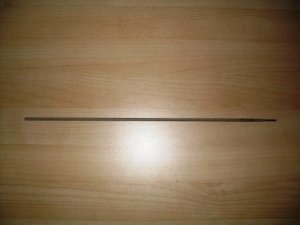

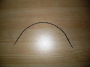

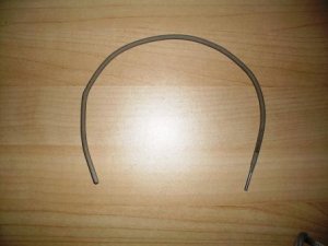

vasek
Registrovaný: 09-02-2011
Příspěvky: 234
Re: Elektrody
http://www.svarforum.cz/forum/uploads/thumbs/2647_sdc10036.jpg
http://www.svarforum.cz/forum/uploads/thumbs/2647_sdc10037.jpg
http://www.svarforum.cz/forum/uploads/thumbs/2647_sdc10038.jpg
Mrzí mě že si o mě někdo myslí že si tu vymejšlim jako ten vocas. Ty elektrody jsem opravdu koupil a pro nedůvěřivé přikládám fotky ohýbání. Bohužel improvizuju na PC stolku asi ve 23:30, takže nic mnoho. Já si nevymejšlim!!! A taky když toho moc nevim, tak neradim. Jen se ptám a komunikuju.

JardaK
Registrovaný: 03-02-2009
Příspěvky: 1210
Re: Elektrody
Nevymýšlí si, to je jako FOX 6013 od Böhlera,  rutilcelulóza s flexibilním obalem. Jen ta Supra nemá ten flexiobal v katalogu uveden, tak uvidíme, co to bude dělat při svařování.
Za kolik byly? FOX 6013 průměr 2,5 vychází kilo na 69,- bez DPH.
