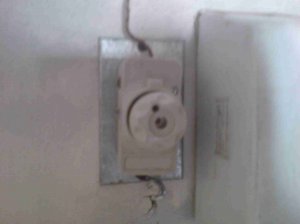

Tak už som konečne urobil opatrenie, aby som v prípade skratu neodpálil "drahú" nožovú poistku. Medzi istič a zásuvku som zapojil obyčajnú poistkovú "schránku" (neviem ako sa to správne volá) http://www.svarforum.cz/forum/uploads/thumbs/3043_dsc03889.jpg
Dal som tam 16 A poistkovú patronu. Umyselne som urobil skrat a vyhorela 16 A poistka v garáži a nie nožová poistka.
