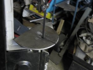

Určitě si udělej bytelnější stolek na vyřezávání(alespoň 8mm tlustej).Ten jejich je z 1,5mm plechu,vlní se a drnčení mi pěkně pilo krev,tak jsem si stolek udělal z toho co dílna dala a i nástrojovka 19 4186mm tlustá vibrace úplně nevytlumí(99% operací je to v pohodě,ale to procento tam hapruje.)Ale co ještě udělám propiluju vodící drážku napínání,abych mohl používat i pásy s variabilním zubem od Pilouse ve standartním rozměru 1630x13x0,65 a ne tyhle předražený nestandartky 1640mm délky.Ten pilous je v plných profilech celkem žrout
url=http://www.svarforum.cz/forum/zobrobr.php?image=./uploads/1544_img_4059.jpg]
http://www.svarforum.cz/forum/uploads/thumbs/1544_img_4059.jpg[/url]

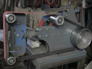

Další velkej pomocník:
http://www.svarforum.cz/forum/uploads/thumbs/1544_img_4062.jpg

podle fotky soudim ze stolek uz je z jeklu, zeptam se ho co na ni vylepsoval,je to nejaky zamecnik,si myslim,prej si koupil vetsi s chlazenim. moc se tesim,az pobezi a ja uz si budu chystat dalsi veci,nemusis skoro u toho byt a myslim,ze moc prachu to taky nenadela,zitra ji udelam misto

jo tenhle stolek myslis,tato jde taky udelat na stojaka to sem nevedel,myslel sem az ty drazsi,o radost vice
co s tim brousis? covece ta vyrezavana tabule,co jsou z ni boky,to je pekna prace !!!

Mínil jsem tu kruhovou podložku chycenou na spodním vodítku-je z polotovaru určeného na spojku soustruhu.Podstavej  se pode mnou hned zhroutil i s pilou-jekly už mám sestehovaný a připravený k dodělání,ale práce je tolik že jsem to zatím vyřešil zpevněním 1,5mm plechem.Zítra bych na nich mohl prubnout novou Variostarku.
Na pásovce brousím  co je potřeba s vysokou efektivitou-počínaje úpravou ploch pro sváry,výrobou,opravami a úpravami nástrojů konče.Jen musím Zprovoznit ten odsavač.
