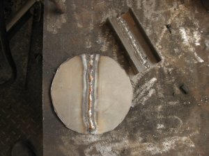

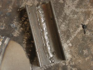

Zkoušel jsem Kitina (co si můžu dovolit a co umí) a svařil si 1,2mm plech 2 elektrodou na 40A.Byla to přechodová Bohlerka Fox CN23/12Mo-A.Zítra bych to mohl blejsknout(jestli nezapomenu foťák,nebo nezdechnou baterky).Jo a taky jsem to vařil na ocelové plotně
Ty moje plechy jsou taky 1,2 s pozinkem, čistý nemám. Byl to jenom pokus.Měl jsem tam něco mezi 40 a 50A.
Práce zku....á, dobře natřená, vypadá jako nová.

toto jsou užitečné praktické rady do terenu - plechy podložit (v nouzi stačí i kus dřeva), a vařit s přestávkami
Za to dík, kus dřeva by mě asi nenapadnul. A co slabostěná trubka? Nebyl by taky nějakej fígl???

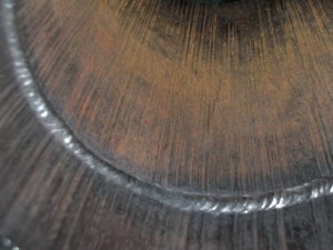

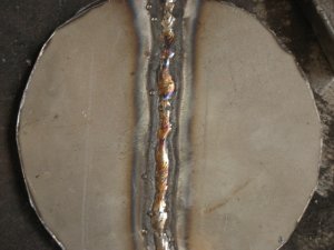

Taky mě čeká výfuk.To si takhle pěkně piluju a najednou mě vyrušil zvuk jako když za traktorem táhnete plechovej hrnec.To dorazil kamarád ve své letité felicii s upadeným výfukem a jestli prý bych mu to neopravil.celý jsem to prozkoumal a zítra teda musím zajet pro plech na řádný stupeň ozdravy.Shnilý to má teda řádně budu meset najít kus zdravého místa na kterém by se dalo stavět.Foťák jsem nezapoměl,ale udělal jsem 3 fotky mizerné kvality a baterky chcíply
http://www.svarforum.cz/forum/uploads/thumbs/1544_img_3982.jpg
http://www.svarforum.cz/forum/uploads/thumbs/1544_img_3984.jpg
http://www.svarforum.cz/forum/uploads/thumbs/1544_img_3985.jpg

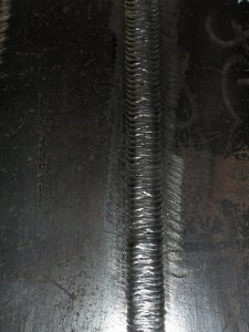

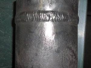

#73 03-03-2011 17:48:12
MAG Welder
Registrovaný: 29-11-2008
Příspěvky: 126
Re: nepekne zvary

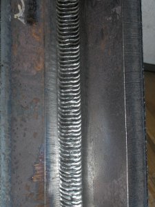

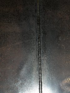

Taky přidám nějaké fotky...:-)
http://www.svarforum.cz/forum/uploads/thumbs/769_kooen_svaru_stoupaeka_mag.jpg
Kořen svaru stoupačka MAG
http://www.svarforum.cz/forum/uploads/thumbs/769_tupej_svar_stoupaeka_mag.jpg
Tupý svar stoupačka MAG
http://www.svarforum.cz/forum/uploads/thumbs/769_kouak_na_stoupaeku_mag.jpg
Koutový svar stoupačka MAG
http://www.svarforum.cz/forum/uploads/thumbs/769_trubka_obalenou_elektrodou_v_poloze_pfna_fotce_pozice_nad_hlavou.jpg
Svar potrubí obalenou elektrodou v poloze PF.Na obrázku pozice nad hlavou
http://www.svarforum.cz/forum/uploads/thumbs/769_kooen_svaru_potrubi_obalenou_elektrodou.jpg
Kořen svaru potrubí obalenou elektrodou
Editoval MAG Welder (03-03-2011 17:49:36)
#74 03-03-2011 19:35:26
Re: nepekne zvary
Mag welder:mohl bych znát podrobnější parametry?to mě celkem zajímá.Máš krásný šňůrkování-když vařím vícevrstvej svár tohle se mi nikdy nepovede ani v PA-vždycky to ulítne k jedné straně.
#75 03-03-2011 19:58:41
MAG Welder
Příspěvky: 126
Re: nepekne zvary
U těchto svarů jsem ale šňůrkování nepoužil, všechny vrstvy jsou svařeny rozkyvem, kořen přímočarým vedením elektrody nebo s mírným rozkyvem podle šířky kořenové mezery.Šnůrkování používám pouze v poloze PC u tupého svaru nebo PB u koutového.Jinak co se týká parametrů, tak se dá říct, že třeba stejný svar ve stejné poloze a na stejném materiálu vařím pokaždý s trochu jinými parametry.Spíš dám na cit a sleduju chování tavné lázně a podle toho přidávám posuv drátu a ladím napětí.Taky na různých svářečkách se nastavují pro stejné typy svarů trochu jiné parametry.U elektrody je to taky o zkušenosti, musí se prostě podle citu nastavit správný proud pro svar v různých pozicích.
