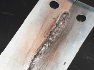

#40 28-02-2011 19:11:08
vasek
Registrovaný: 09-02-2011
Příspěvky: 234
Re: nepekne zvary
Tak jsem dneska zkoušel plech, 1,5 rutilka nic mnoho, dokonce i díra. Ale 2,0 E-B 121 esab sice hnus housenka, ale svařeno a bez díry.
http://www.svarforum.cz/forum/uploads/thumbs/2647_sdc10035.jpg
Editoval vasek (28-02-2011 19:33:54)
Práce zku....á, dobře natřená, vypadá jako nová.
#41 28-02-2011 19:56:21
Riso SK
Registrovaný: 06-11-2010
Příspěvky: 857
Re: nepekne zvary
vasek : Uhlíkovú si ešte neskúšal ?
#42 28-02-2011 20:17:47
vasek
Příspěvky: 234
Re: nepekne zvary
Riso SK napsal(a):
Nepovedlo se mi ji koupit...v MB prostě nemáme. Ale tohle mě na plechu uspokojilo...skoro.

#45 28-02-2011 20:57:38
Re: nepekne zvary
i slaby plech se da svařet inventorem v pohode , ale je potreba zvolit spravny typ elektrody a sparavna amperaž na urcenou elektrodu spiše je potreba svařet plehy kratkymi svary. elektrody eb 121 jsou urceny na konstrukčni oceli mají velmi hluboky zavar do zakladniho materialu na tenší plech se mi osvecily ER117 rutilky kdysi jsem snimi přidělaval nove blatniky na žigulika použíta elektroda mela 1.6 a používal jsem tehdy trafo einhell 160 melo červenou barvu to ješte svařovalo super natu dobu..
#46 28-02-2011 21:25:32
vasek
Příspěvky: 234
Re: nepekne zvary
alll napsal(a):
No a žígo není z konstrukční oceli ??? lol
Zkoušel jsem jednapětku rutilku z Baumaxu , ta docela provařovala, E-R 117 bych chtěl vyzkoušet, ale kusovky musím objednat někde na netu, balíky na ty moje pokusy a učení kupovat nebudu a mladoboleslavské obchody se svářecí technikou prodávaj kusovky tu prodávaj až od průměru 2,0. Objednám z netu až rozmyslim skladbu nákupu. Abych neprodělal na poštovnym. Ještě chci vyzkoušet tu uhlíkovou elektrodu a lincoln electric supra. Každopádně jsem koukal že u Rulíka se dá koupit po kusech cokoli a já jsem kutil amatér, kterej se neustále něco učí. Zkusil jsem několikrát vařit půjčenym trafem a pak se rozhodnul pro hobby invertor. Vaření se mi líbi, je to hodně tvůrčí práce, která dlouho vydrží. Už jsem postavil barák a mám dost dobrej pocit z věcí který jsem vytvořil, každej den je používám a fungujou. Je to pro mě něco jako droga.  Teť jsem se docela kousnul do jaklů. Poslední výrobek je polička na spotřebiče nad televizi pověšenou na stěnu a plánuju dětskej rostoucí stůl a židle  pro moje ratolesti v kombinaci jeklu a dřeva (deska sedák a opěrka).

Při sváření takhle tenkých dílů, když to jde, tak podložím mírně zrezlou traverzu nebo jiný kus masivního železa, odebírá teplo a nepropaluje se tak snadno. Svařuji GAMA 1550, 2ka eb esab, zkoušel jsem rutilky, pol na -, ale nebylo to ono, struska lezla do sváru.

jirkalesik napsal(a):
Já jsem to podložil a vařil pěkně  do kopce, takže struska žádnej problém, ale po 5 cm sváru jsem se provařil skrz. Možná varit po kouskách. Ale přiznám se že mi připadalo žě v tý dvojce  E-B 121 mám větší cit.

toto jsou užitečné praktické rady do terenu - plechy podložit (v nouzi stačí i kus dřeva), a vařit s přestávkami
