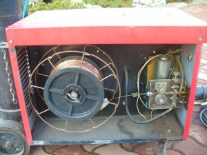

Co vy na to?
Dobrý den všem všem .Koupil jsem své první co2,doposud jsem vařil usměrněným trafem,ale pokrok došel i na vesnici.Prosím o posouzení tohodle stroje .Z původního zařízení zbylo jenom trafo a usměrnění.Zbytek vyhořel a byl předělán.Vaří to jenom 0.8 drátem protože podavač nestačí dodávat drát.Prosím o radu co s tím. Děkuji za jakou koliv radu.Cena byla lidová .http://www.svarforum.cz/forum/uploads/thumbs/2643_p1040252.jpg

Trochu šílený chaos v kabeláži. Motorek posuvu vypadá na stěračový / škoda favorit / a tam je možno kombinovat rychlost podávání různým  zapojením uhlíků. Zkuste to prověřit.

Na fotkách není vidět DPS regulace posuvu, která je ve svářečce teď. To jste si dělal tu novou elektroniku sám? Podle mě má trochu pravdu pan Alll, pokud to není opravdu od nevím jakého blbce, tak by měla ta regulace jít ještě donastavit. Kdyžtak si nechte udělat novou regulaci, u nějakého elektronika vás vyjde o hodně levněji než u Gamasvaru. Udělejte si trošku pořádek v těch drátech. Stačí vůbec to pomocné trafko jak napětím tak proudem?

I kdyby jste koupil tu elektroniku v Gamasvaru a máte se svářečkou plány, tak se vám to za chvíli vrátí. Bych to všechno vytěpal ven a natahal dráty nanovo. Vše udělal pořádně a kvalitně. Ne nějaké lustrsvorky. Že by to dělaly v servisu svářeček se mi moc nezdá. Základ tedy trafo a usměrňovač ale vypadá docela masivně, asi vinuté trafo mědí, ne jak dneska ty prcky vinuté hliníkem.

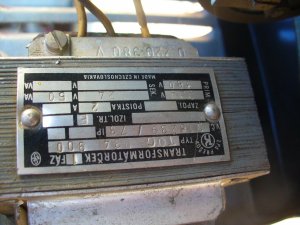

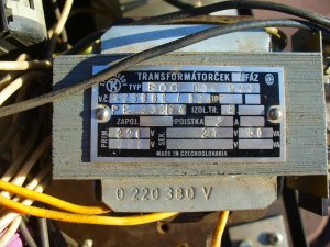

vyfote štittky obou transformatroru at jsme v obraze a detajlněji ten štitek  co mate vyfocen z hora aby bylo vydět vice..

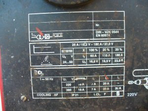

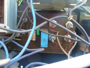

http://www.svarforum.cz/forum/uploads/thumbs/2643_p1040258.jpg
http://www.svarforum.cz/forum/uploads/thumbs/2643_p1040255.jpg
http://www.svarforum.cz/forum/uploads/thumbs/2643_p1040259.jpg
http://www.svarforum.cz/forum/uploads/thumbs/2643_p1040261.jpg
[url=http://www.svarforum.cz/forum/zobrobr.php?image=./uploads/2643_p1040261.jpg][img]http::
Tak jsem to vyfotil trafa jsou ty samé co jsme měli ve fabrice na osvetlení strojů,plošný spoj je vyškrábán pilkou na železo a k rámu připevněn pomocí čokoládky,to nedělal odborník ale ......

Podle mě je origo jen bedna a možná trafo s usměrňovačem. Elektronika nic moc. To pomocné trafko se mi zdá dost slabé. Podobné mám doma, ale jen na 220V/24V 50VA. Když si to spočítáte, tak to je něco málo přes 2A, já mám napsané myslím 2,15A, musel bych se kouknout. Ten podavač je ten s velkým motorkem a při zatížení si veme podle mě více než 2A. Potom musíte ještě odečíst proud pro elektroniku, stykače apod. Tak na samotný podavač vám zbyde třeba 1,5A, což je hooodně málo. Zkuste dát silnější to pomocné trafo, 24V a proud okolo 3,5-4A. To by teroreticky mohlo stačit. Nebo když už máte měřák, tak si změřte, kolik si veme podavač prudu, samozřejmě ho zapněte na jiný zdroj proudu, třeba usměrněné trafo 3A. Měřte v sérii s podavačem. Podle mě bude okolo 2,5A minimálně.

ješte byto chtelo vyfotit stykač a štitek na motoru podavače a elektro ventil  přiklaním se k zjištení pana varoka ma stim trafem pravdu trafo bude potřeba nove aspon 80VA LEPE 125VA to mam ja jišteni pojistkama mam v primaru 0.5A a na sekundaru je pojistka 3.15 A takto je jišteno pomocne trafo ktere napají řídící jednotku, podavač, stykač,a elektroventil začínam nabyvat nazor že montaž nove řídící jednotky bude nutna a nove pomocne trafo..

Alll: stykač jde trošku vidět na fotkách nahoře. je to ještě nějaký starodávný typ, který asi taky není zrovna šetřílek. Tyhle stykače papaly docela dost, dal bych novější menší typ.
Vy máte jednotku z OMI 165, to už je moderní skoro počítač, šetří proud, je z moderních součástek. Jestli už máte i ten nový podavač, který jste chtěl dávat, tak zase něco jiného.
Misax: Jestli mohu poradit, všechno vyhodtě z bedny ven a postupně všechno dávejte nanovo a elektroniku buď kupte novou jako má pan Alll a Discovera z Omi 165, nebo si udělejte ale pořádnou. V podstatě vám stačí regulace motorku posuvu plus relátka na spínání elektroventilu plynu, jedno relé bude spínat stykač a jedno posuv. Zeptejte se kdyžtak tady některých členů, určitě vám rádi poradí.
